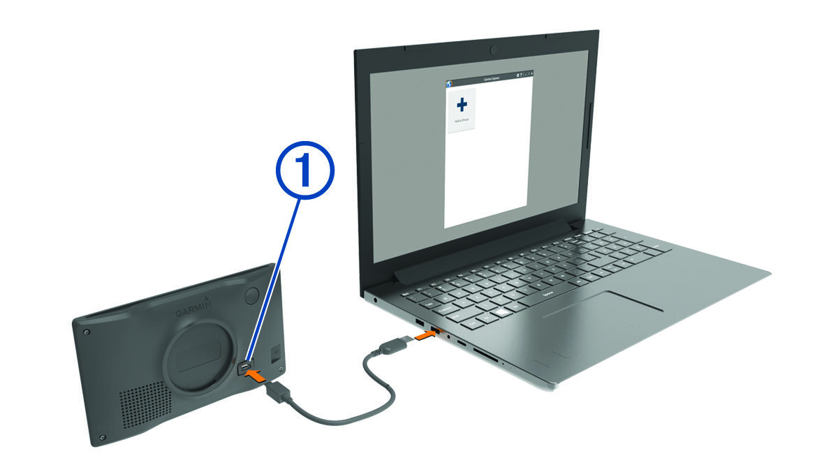

- Koble enheten til datamaskinen med en mini-USB-kabel.
Den lille enden på kabelen kobler du til mini-USB-porten
på Garmin Drive™ enheten, og den store kobler du til en tilgjengelig USB-port på datamaskinen.
