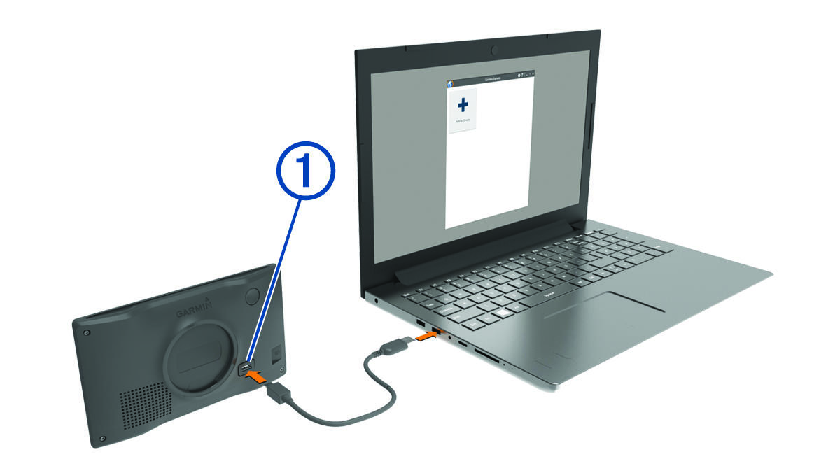

- Schließen Sie das Gerät mit einem mini-USB Kabel an den Computer an.
Das schmale Ende des Kabels wird mit dem mini-USB Anschluss
des Garmin Drive™ Geräts verbunden. Das breite Ende wird mit einem freien USB-Anschluss des Computers verbunden.
