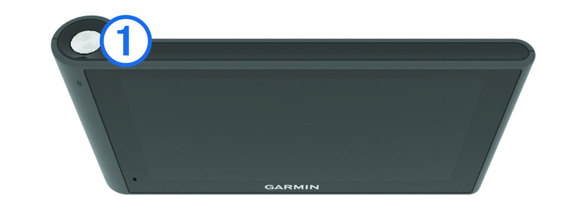

  1. Durante a gravação, selecione a tecla da câmara Anotação número um.
    Top view of the device and camera key with a callout
    O dispositivo guarda uma fotografia e a gravação de vídeo antes, durante e depois de selecionar a tecla. O LED pisca a vermelho enquanto o dispositivo está a guardar a gravação de vídeo.
  2. Selecione a tecla da câmara novamente para prolongar o tempo de gravação guardado (opcional).
    Uma mensagem indica o tempo de gravação de vídeo que vai ser guardado.
