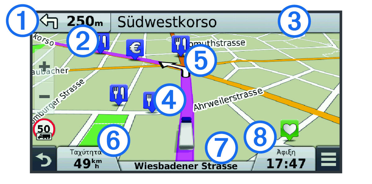

Καθώς μετακινείστε, η συσκευή σάς καθοδηγεί προς τον προορισμό σας μέσω φωνητικών εντολών και πληροφοριών στο χάρτη.
Οι οδηγίες για την επόμενη στροφή ή έξοδο ή για κάποια άλλη ενέργεια εμφανίζονται στο επάνω μέρος του χάρτη. Το σύμβολο υποδεικνύει τον τύπο της ενέργειας και τη λωρίδα ή τις λωρίδες στις οποίες θα πρέπει να κινείστε, εάν είναι διαθέσιμες. Η συσκευή εμφανίζει επίσης την απόσταση έως την επόμενη ενέργεια
και το όνομα της οδού ή της εξόδου που σχετίζεται με τη συγκεκριμένη ενέργεια
Η διαδρομή της πορείας σας επισημαίνεται με μια έγχρωμη γραμμή στο χάρτη. Οι προσεχείς στροφές υποδεικνύονται με βέλη στο χάρτη
. Όταν πλησιάζετε στον προορισμό σας, μια σημαία τερματισμού υποδεικνύει τη θέση του.
Η ταχύτητα του οχήματος , ο δρόμος στον οποίο κινείστε
και ο εκτιμώμενος χρόνος άφιξης
εμφανίζονται στο κάτω μέρος του χάρτη. Μπορείτε να προσαρμόσετε το πεδίο δεδομένων του χρόνου άφιξης ώστε να εμφανίζονται άλλες πληροφορίες (Αλλαγή πεδίου δεδομένων χάρτη).
Όταν ταξιδεύετε σε μεγάλους αυτοκινητόδρομους, ενδέχεται να εμφανιστεί ένα πεδίο δεδομένων με το όριο ταχύτητας. Η λειτουργία αυτή δεν είναι διαθέσιμη σε όλες τις περιοχές.
