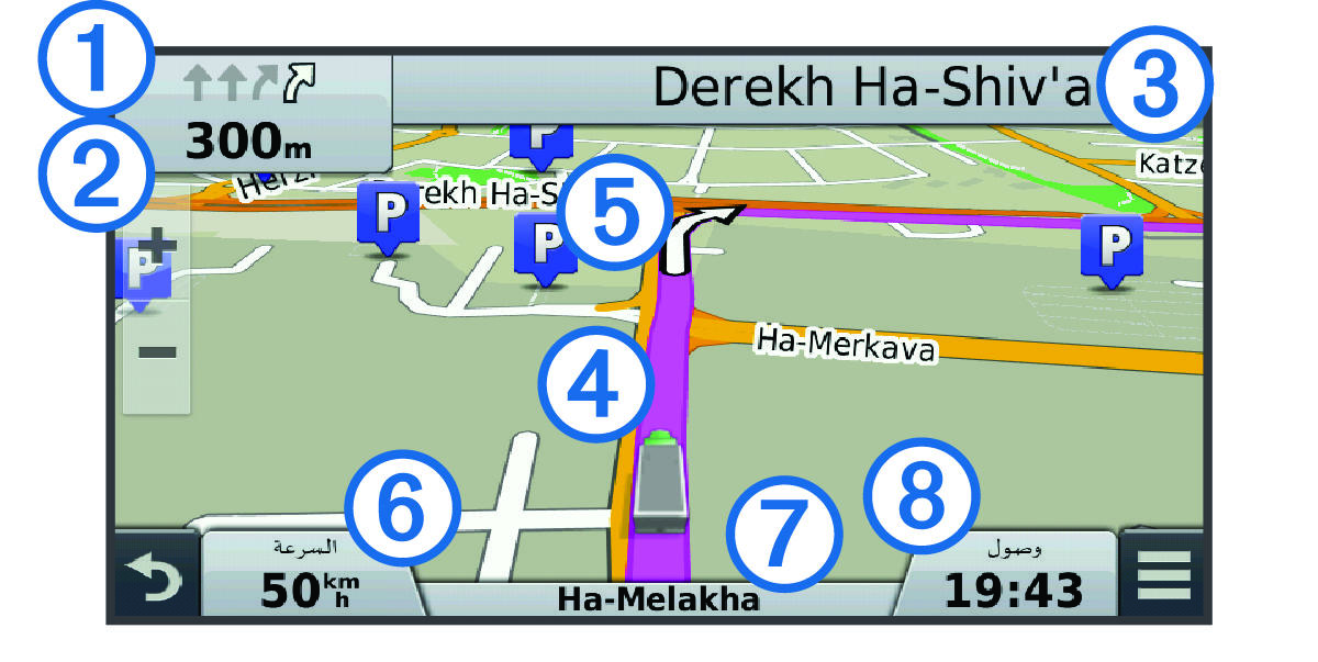

أثناء الرحلة، يرشدك الجهاز إلى وجهتك باستخدام المطالبات الصوتية والمعلومات المتوفرة على الخريطة.
تظهر الإرشادات حول المنعطف أو المخرج التالي أو غيرها من الإجراءات في أعلى الخريطة. يشير الرمز إلى نوع الإجراء والمسار أو المسارات التي يجب أن تسلكها، في حال توفرها. وكذلك يعرض الجهاز المسافة التي تفصلك عن الإجراء التالي
واسم الشارع أو المخرج المرتبط بذلك الإجراء
يميّز سطر ملوّن وجهة سير مسار رحلتك على الخريطة. تشير الأسهم على الخريطة
إلى المنعطفات التالية. عندما تقترب من وجهتك، يظهر علم ذو مربعات للإشارة إلى موقعها.
تظهر سرعة مركبتك والطريق الذي تسلكه
ووقت الوصول المقدر
في أسفل الخريطة. يمكنك تخصيص حقل بيانات وقت الوصول لعرض معلومات أخرى (تغيير حقل بيانات الخريطة).
قد يظهر حقل بيانات يعرض لك تقييد السرعة إذا كنت تسلك إحدى الطرق الرئيسية. لا تتوفر هذه الميزة في كل المناطق.
