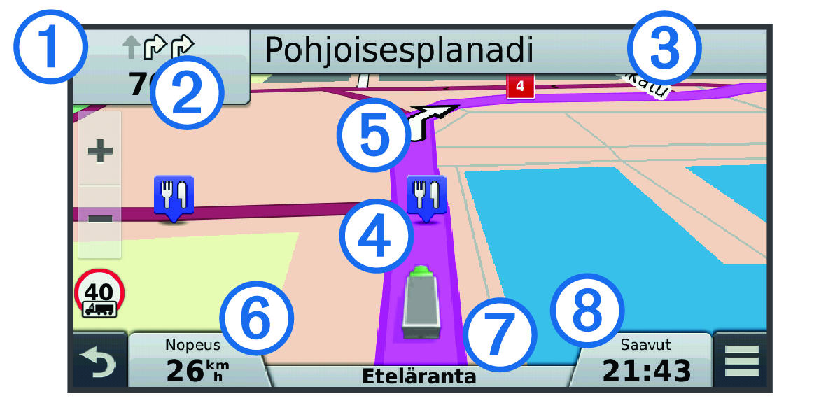

Laite opastaa sinua ajaessasi määränpäähän ääniopasteiden ja kartan tietojen avulla.
Navigation map with callouts
Seuraavan käännöksen tai liittymän tai muun toiminnon ohjeet näkyvät kartan yläreunassa. Symboli Numero yksi osoittaa toiminnon tyypin ja oikeat kaistat, jos tieto on käytettävissä. Lisäksi laite näyttää matkan seuraavaan toimintoon Numero kaksi ja toimintoon liittyvän kadun tai liittymän nimen Numero kolme.
Värillinen viiva Numero neljä näyttää reittisi etenemisen kartassa. Kartassa näkyvät nuolet Numero viisi näyttävät edessäpäin olevat käännökset. Kun lähestyt määränpäätä, ruutulippu osoittaa määränpään sijainnin.
Ajoneuvon nopeus Numero kuusi, tie, jota ajat Numero seitsemän ja arvioitu saapumisaika Numero kahdeksan näkyvät kartan alareunassa. Voit mukauttaa saapumisajan tietokenttää siten, että siinä näkyy muita tietoja (Kartan tietokentän muuttaminen).
Suurimmilla teillä ajaessasi näyttöön saattaa tulla tietokenttä, jossa näkyy nopeusrajoitus. Tämä toiminto ei ole käytettävissä kaikilla alueilla.
