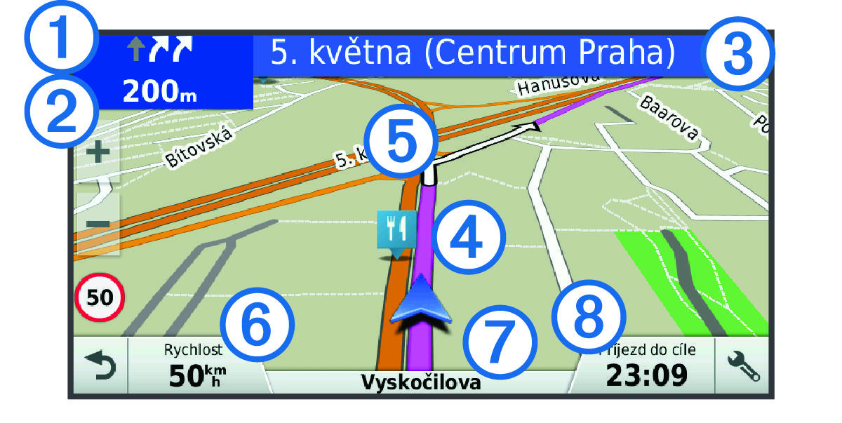

Během cesty vás zařízení navádí do cíle prostřednictvím hlasových upozornění a informací na mapě. Pokyny k dalšímu odbočení nebo sjezdu či jiným akcím se zobrazují v horní části mapy.
Active route on the navigation map with callouts
Popisek číslo jedna
Další akce na trase. Ukazuje další odbočku, výjezd nebo další akci a jízdní pruh, ve kterém byste měli jet, je-li dostupný.
Popisek číslo dva
Vzdálenost k další akci.
Popisek číslo tři
Název ulice nebo výjezdu mající spojitost s další akcí.
Popisek číslo čtyři
Zvýrazněná trasa na mapě
Popisek číslo pět
Další akce na trase. Šipky na mapě ukazují polohu blížících se akcí.
Popisek číslo šest
Rychlost vozidla.
Popisek číslo sedm
Název silnice, po které jedete.
Popisek číslo osm
Odhadovaná doba příjezdu.
