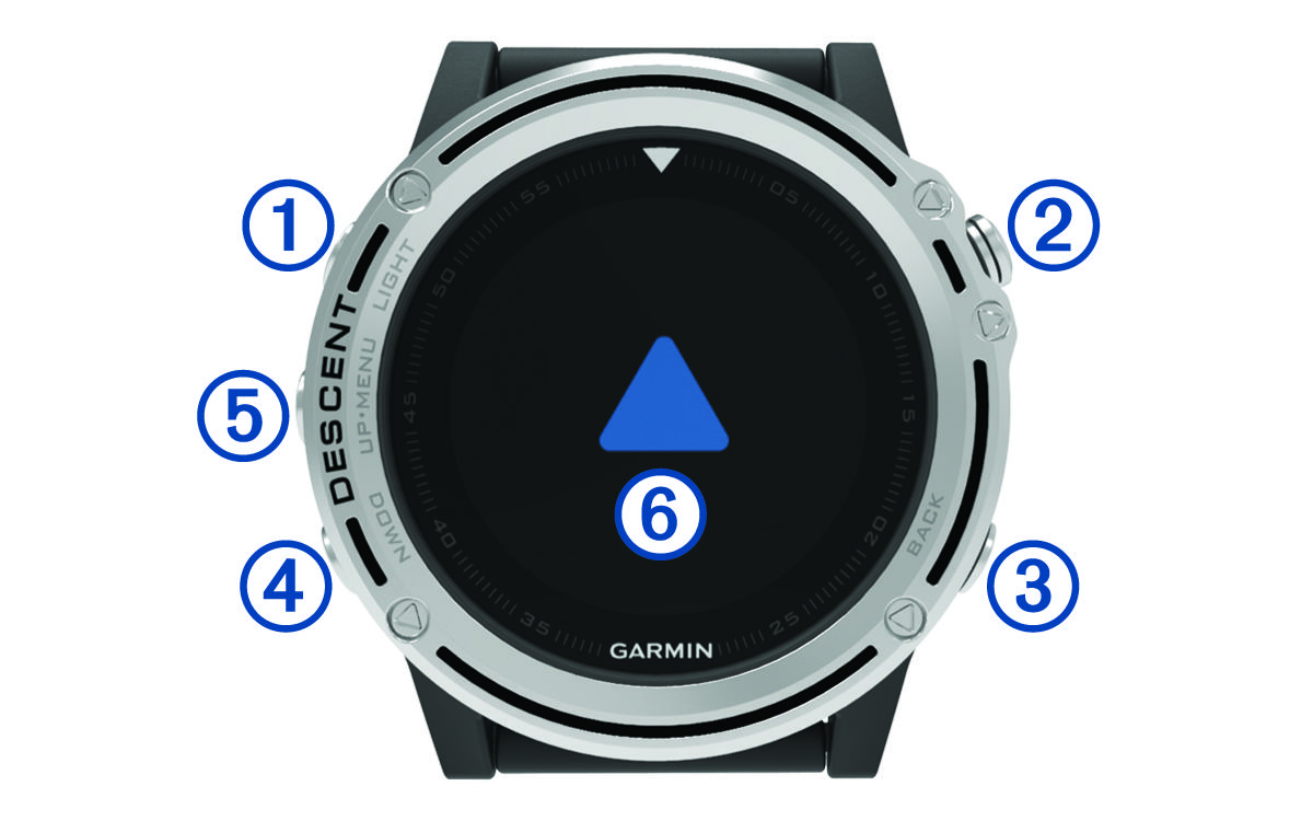

Übersicht über das Gerät
LIGHT | Wählen Sie diese Taste, um die Beleuchtung ein- oder auszuschalten. Halten Sie die Taste gedrückt, um das Steuerungsmenü anzuzeigen. Halten Sie die Taste gedrückt, um das Gerät einzuschalten. HINWEIS: Während Tauchgängen sind Funktionen deaktiviert, bei denen Tasten gehalten werden müssen. |
| Wählen Sie die Taste, um die Aktivitätsliste anzuzeigen und eine Aktivität zu starten oder zu beenden. Wählen Sie die Taste, um eine Option in einem Menü auszuwählen. Wählen Sie die Taste, um während eines Tauchgangs den Tauchkompass, die Stoppuhr oder den Gaswechsel anzuzeigen. |
BACK
| Wählen Sie die Taste, um zur vorherigen Seite zurückzukehren. Wählen Sie die Taste, um während einer Multisport-Aktivität eine Runde, eine Erholungspause oder einen Wechsel aufzuzeichnen. HINWEIS: Während Tauchgängen sind Tastenbetätigungen nur in Menüs aktiviert. |
DOWN | Wählen Sie die Taste, um die Widget-Schleife und Menüs zu durchblättern. Wählen Sie die Taste, um während eines Tauchgangs die Datenseiten zu durchblättern. Halten Sie die Taste gedrückt, um von einer beliebigen Seite das Displaydesign anzuzeigen. |
UP MENU | Wählen Sie die Taste, um die Widget-Schleife und Menüs zu durchblättern. Halten Sie die Taste gedrückt, um das Menü anzuzeigen. HINWEIS: Während Tauchgängen sind Tastenbetätigungen deaktiviert. |
| Tippen Sie zweimal auf das Gerät, um während eines Tauchgangs die Datenseiten zu durchblättern. |
