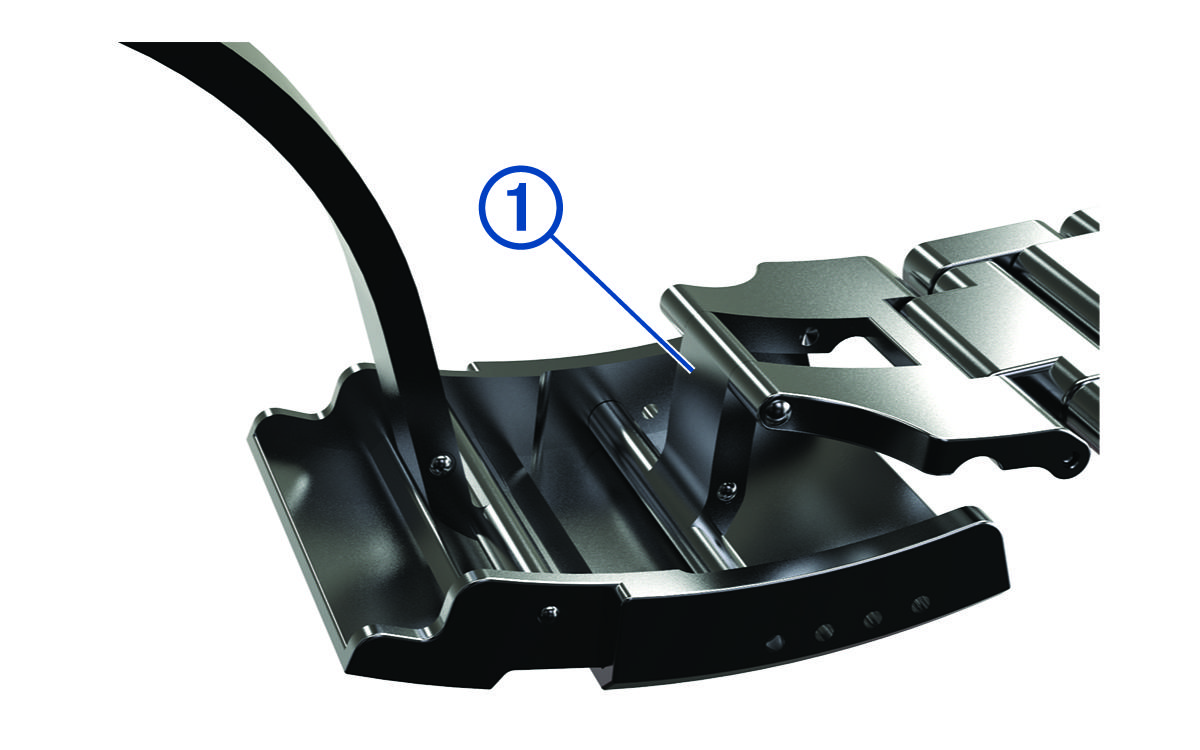

  • Verwenden Sie das extra lange Silikon-Taucharmband, um das Gerät über einem dicken Tauchanzug zu tragen.
  • Verwenden Sie das Verlängerungsstück Beschriftung Nummer eins des Uhrenarmbands aus Titan, um das Armband zu verlängern.
    Nahaufnahme der Verlängerung des Uhrenarmbands mit Beschriftung
