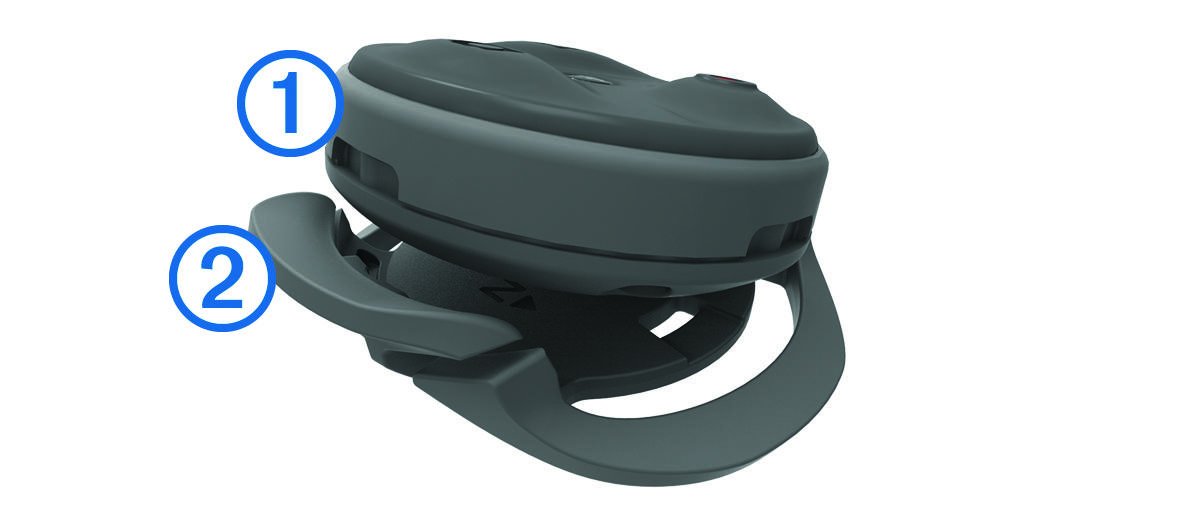

  • Совместите две защелки Обозначение номер один с боковыми частями крепления и нажимайте на пульт ДУ, пока он не закрепится со щелчком.
    Device installation in the mount with callouts
  • Аккуратно нажмите на фиксатор Обозначение номер два и вытащите пульт ДУ из крепления.
