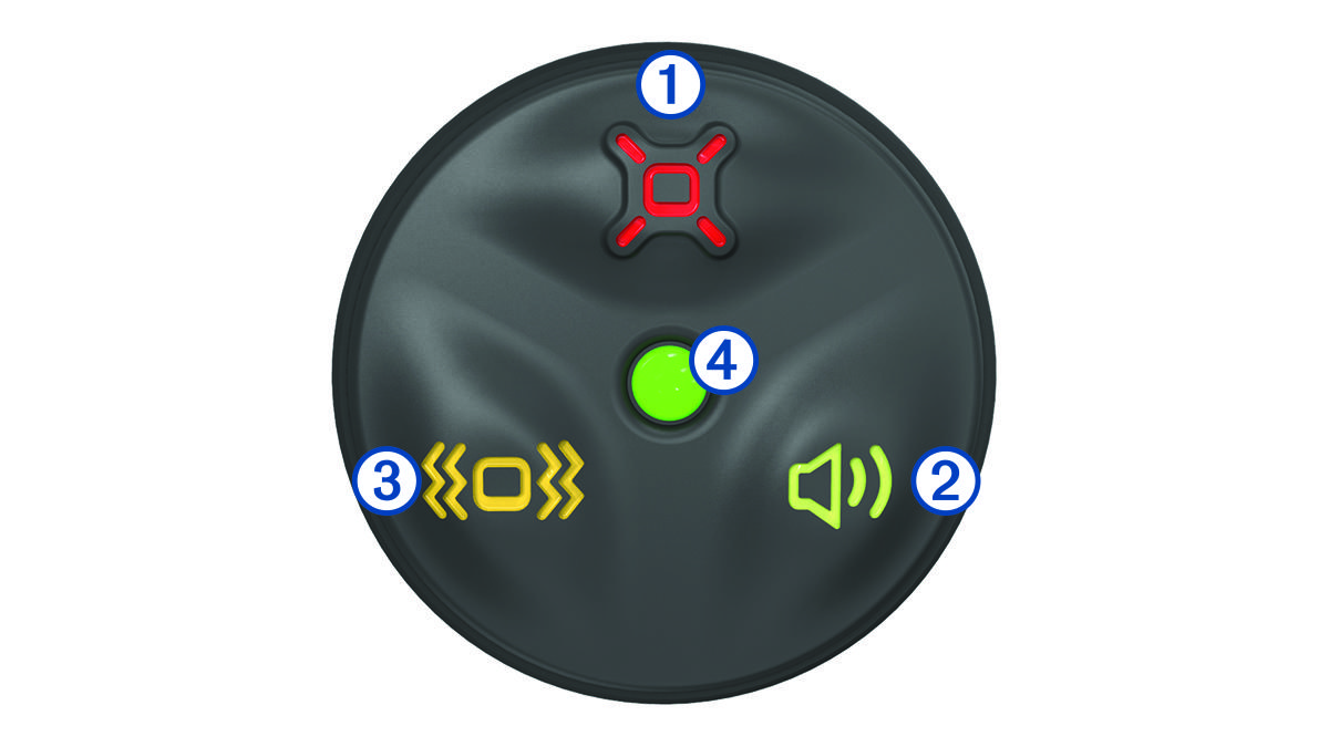

Front view of the device with callouts
Обозначение номер один
Кнопка стимуляции. Нажмите для стимуляции собаки.
Обозначение номер два
Кнопка звукового сигнала. Нажмите для активации звукового сигнала.
Обозначение номер три
Кнопка включения вибрации. Выберите, чтобы воздействовать на собаку посредством вибрации.
Обозначение номер четыре
Светодиодный индикатор состояния. При нажатии кнопки светодиодный индикатор мигает зеленым светом не более 8 секунд (дрессировка, как правило, должна занимать значительно меньше 8 секунд). Светодиодный индикатор мигает красным светом при низком уровне заряда батареи.
