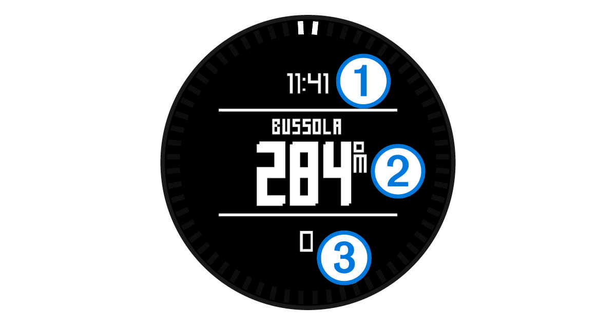

Modalità di risparmio energetico
Pagina della bussola in modalità di risparmio energetico con annotazioni
La pagina della bussola visualizza l'ora del giorno Annotazione numero uno, la direzione del viaggio in gradi Annotazione numero due e la direzione cardinale Annotazione numero tre.

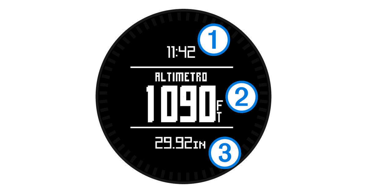

Pagina dell'altimetro in modalità di risparmio energetico con annotazioni
La pagina dell'altimetro visualizza l'ora del giorno Annotazione numero uno, la quota di pressione Annotazione numero due e la pressione barometrica Annotazione numero tre.

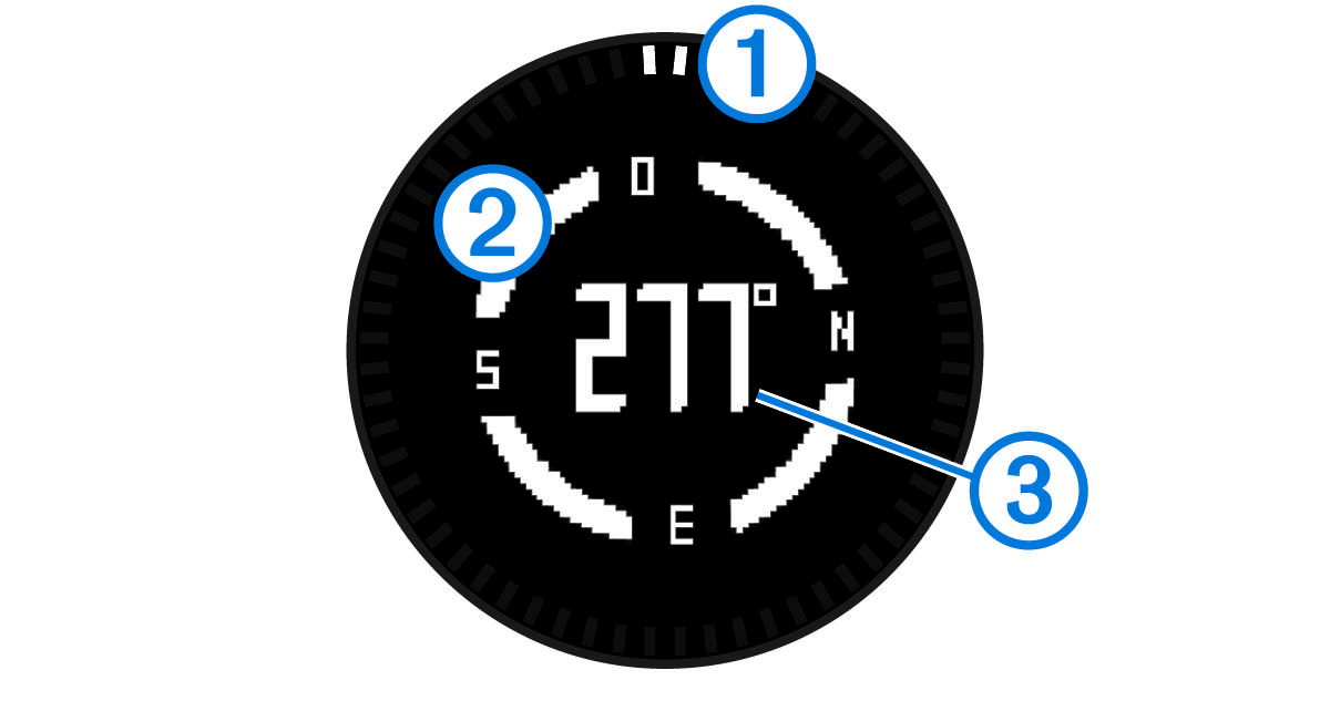

Pagina della bussola in modalità di navigazione con annotazioni
La pagina della bussola visualizza la direzione dell'aeroporto più vicino Annotazione numero uno, la ghiera della bussola Annotazione numero due e la direzione del viaggio in gradi Annotazione numero tre (solo in modalità di rilevamento).

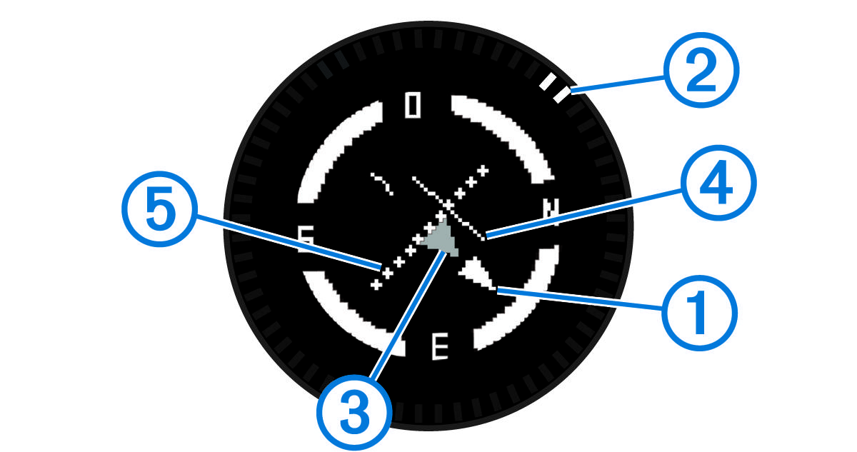

Indicatore della situazione orizzontale con annotazioni
L'indicatore della situazione orizzontale (HSI) visualizza l'indicatore della linea di rotta Annotazione numero uno, la direzione del waypoint successivo Annotazione numero due, l'indicatore da e verso Annotazione numero tre e l'indicatore di deviazione della rotta (CDI) Annotazione numero quattro. I punti Annotazione numero cinque indicano la distanza di deviazione (solo in modalità di navigazione).

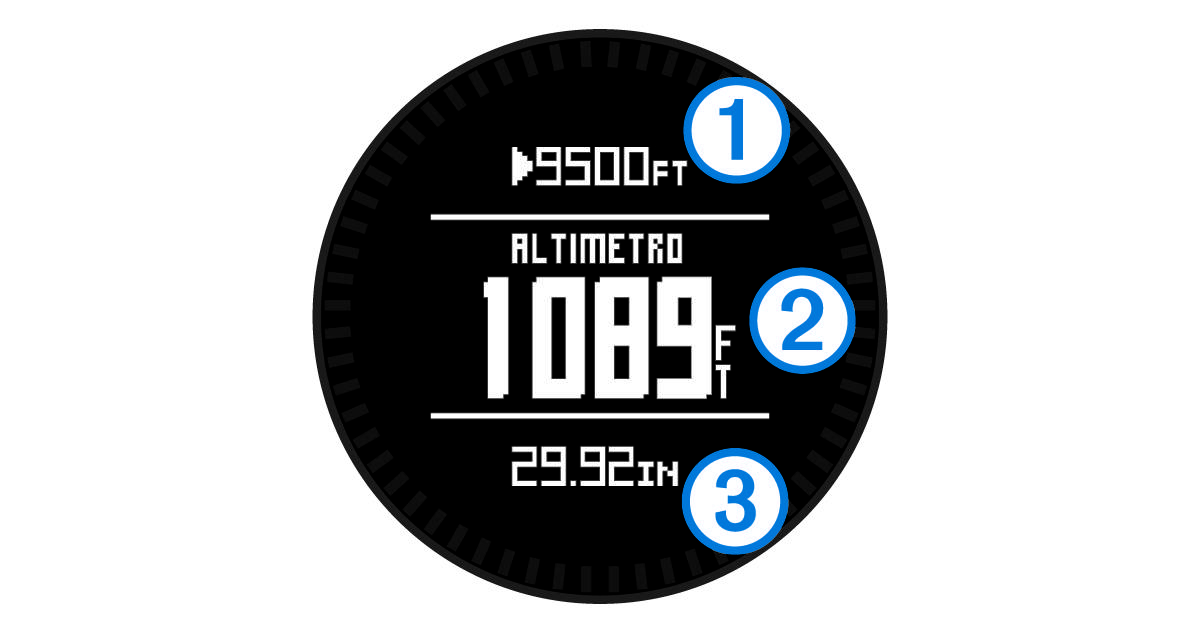

Pagina dell'altimetro in modalità di navigazione con annotazioni
La pagina dell'altimetro visualizza la quota di allarme Annotazione numero uno (Impostazione dell'avviso relativo alla quota), la quota di pressione Annotazione numero due e la pressione barometrica Annotazione numero tre.

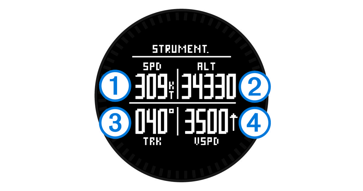

Pagina degli strumenti con annotazioni
La pagina della strumentazione visualizza la velocità di terra Annotazione numero uno, la quota Annotazione numero due, la traccia a terra Annotazione numero tre e la velocità verticale in piedi al minuto Annotazione numero quattro.
