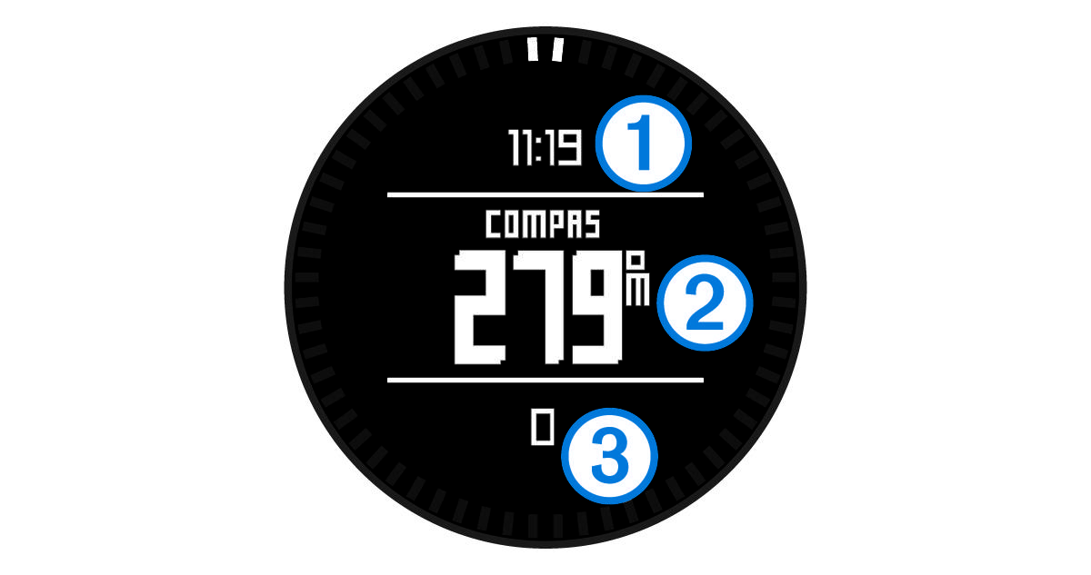

Page Compas en mode économie d'énergie avec légendes
La page Compas affiche l'heure Légende numéro un, la direction en degrés Légende numéro deux et la direction cardinale Légende numéro trois.

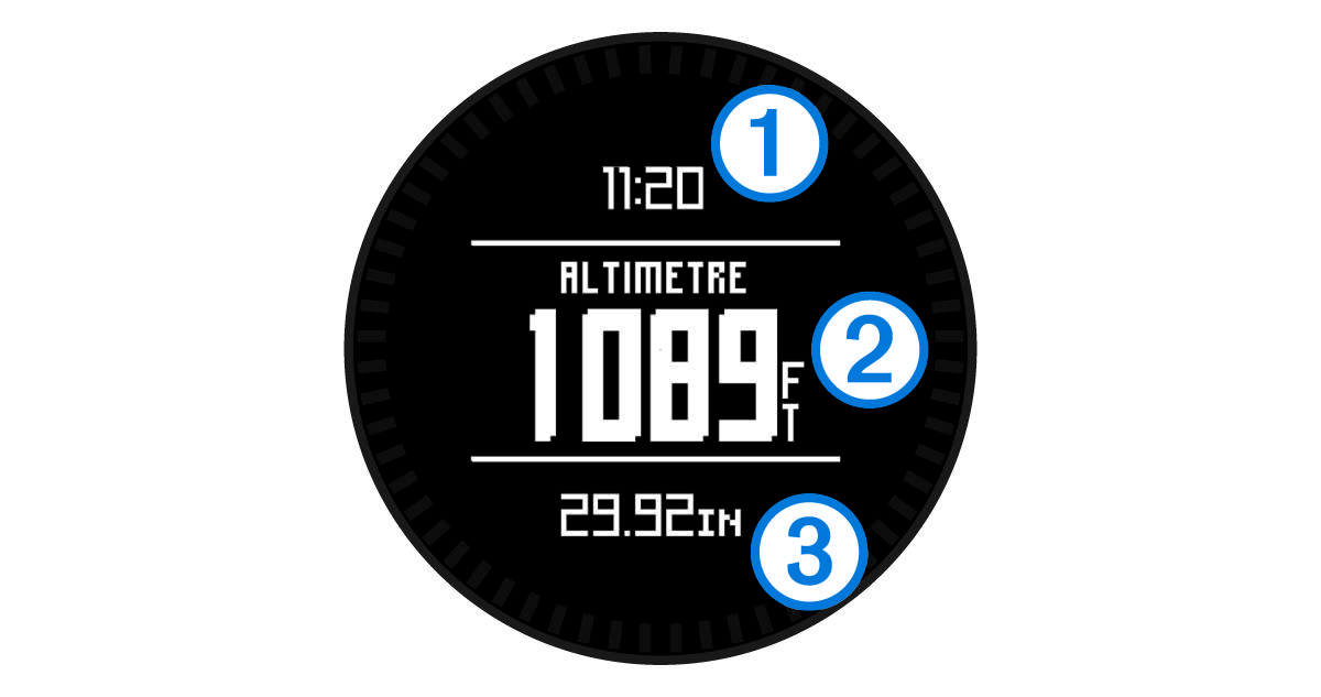

Page Altimètre en mode économie d'énergie avec légendes
La page Altimètre affiche l'heure Légende numéro un, l'altitude de la pression Légende numéro deux et la pression barométrique Légende numéro trois.

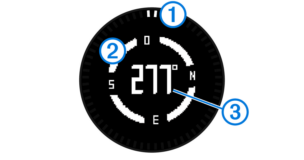

Page Compas en mode navigation avec légendes
La page Compas affiche le relèvement jusqu'au prochain aéroport Légende numéro un, le compas Légende numéro deux et la direction en degrés Légende numéro trois (mode suivi uniquement).

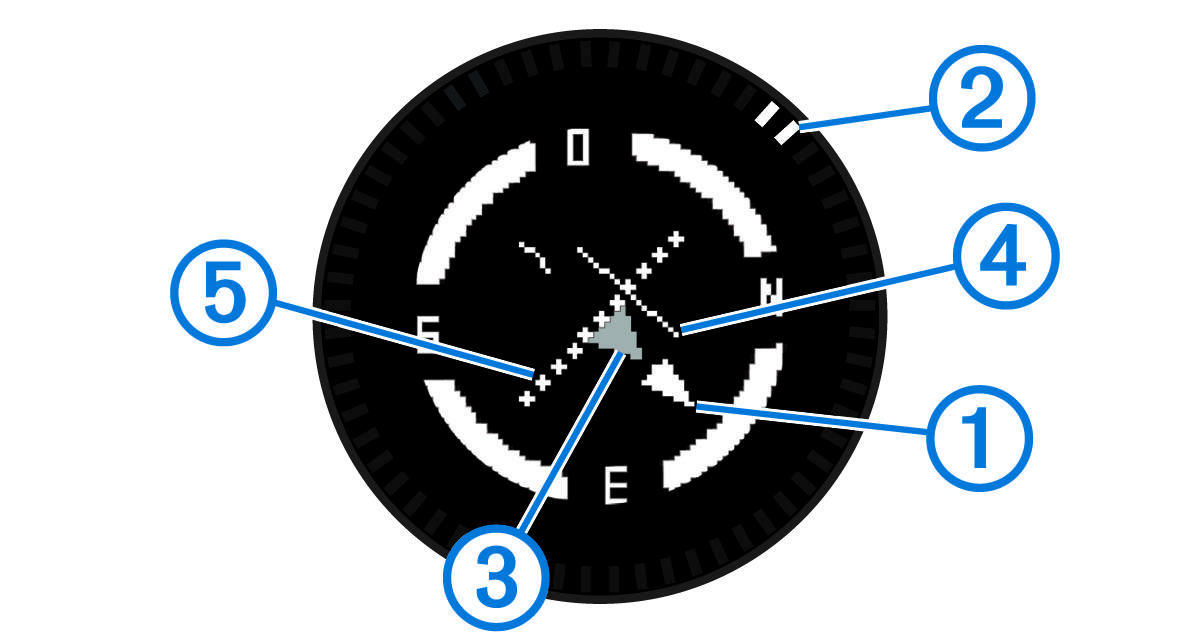

Indicateur de situation horizontale avec légendes
L'indicateur de situation horizontale (HSI) affiche le pointeur de la ligne d'itinéraire Légende numéro un, le relèvement par rapport au prochain waypoint Légende numéro deux, l'indicateur de lever de doute Légende numéro trois et l'indicateur d'écart de route (CDI) Légende numéro quatre. Les points Légende numéro cinq matérialisent la distance de déviation (mode navigation uniquement).

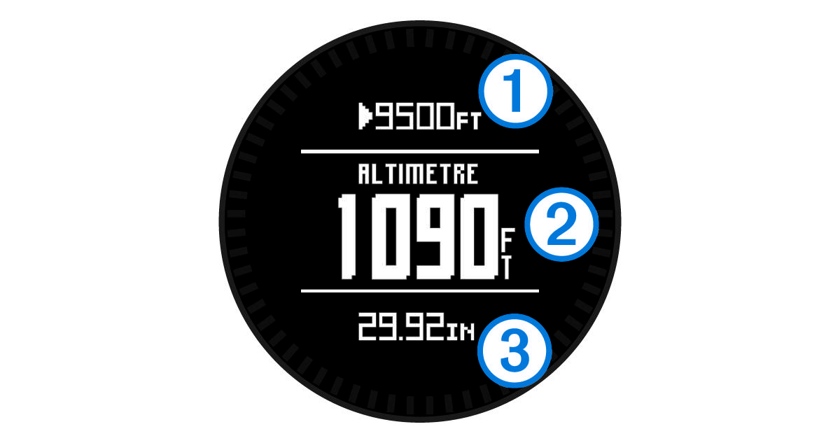

Page Altimètre en mode navigation avec légendes
La page Altimètre affiche l'altitude d'alerte Légende numéro un (Configuration de l'alerte d'altitude), l'altitude de la pression Légende numéro deux et la pression barométrique Légende numéro trois.

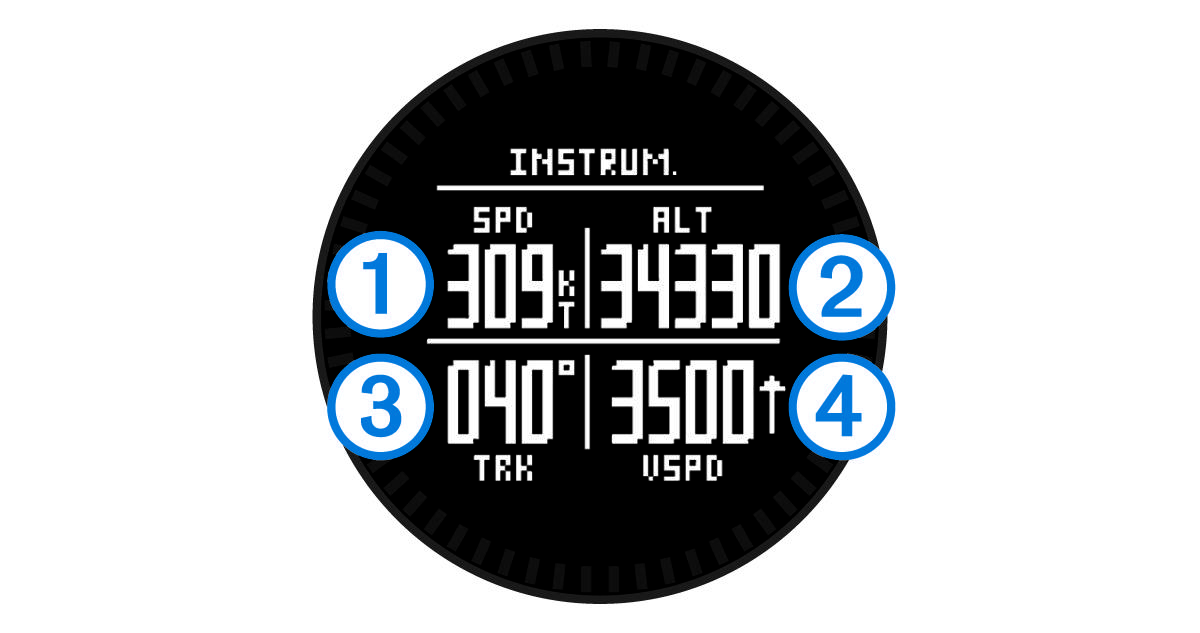

Page Instruments avec légendes
La page Instruments affiche votre vitesse d'avancement Légende numéro un, l'altitude Légende numéro deux, le cap suivi Légende numéro trois et la vitesse verticale en pieds par minute Légende numéro quatre.
