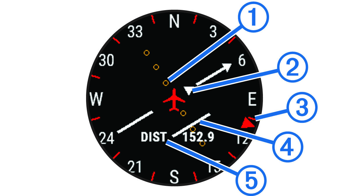

Screenshot des Horizontal Situation Indicators mit Beschriftungen
Beschriftung Nummer eins
Distanz der Kursabweichung. Die Punkte geben die Distanz der Abweichung an.
Beschriftung Nummer zwei
To- und From-Anzeige. Gibt an, ob Sie sich in Richtung des Wegpunkts bewegen oder sich davon entfernen.
Beschriftung Nummer drei
Peilung zum nächsten Flughafen.
Beschriftung Nummer vier
Kursablageanzeiger (CDI). Gibt die Position der gewünschten Kurslinie in Relation zur aktuellen Position an.
Beschriftung Nummer fünf
Distanz zum Ziel.
