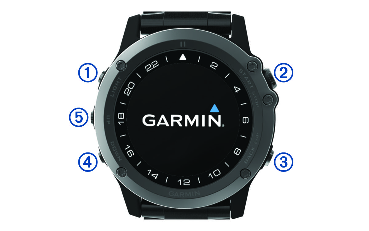

Tasten
LIGHT | Wählen Sie diese Taste, um die Beleuchtung ein- oder auszuschalten. Halten Sie die Taste gedrückt, um Optionen des Kurzbefehlmenüs anzuzeigen, u. a. zum Ein- und Ausschalten des Geräts. |
START STOP
| Wählen Sie diese Taste, um eine Aktivität zu starten oder zu beenden. Wählen Sie die Taste, um eine Option in einem Menü auszuwählen. Halten Sie die Taste gedrückt, um nach Flughafencode zu einem Flughafen zu navigieren. |
BACK
| Wählen Sie die Taste, um zur vorherigen Seite zurückzukehren. Wählen Sie diese Taste, um während einer Aktivität eine Runde oder eine Pause aufzuzeichnen. Halten Sie die Taste gedrückt, um zum nächstgelegenen Flughafen zu navigieren. |
DOWN
| Wählen Sie diese Taste, um durch Widgets, Menüs und Nachrichten zu blättern. Halten Sie die Taste gedrückt, um von einer beliebigen Seite die Uhr anzuzeigen. |
UP
| Wählen Sie diese Taste, um durch Widgets, Menüs und Nachrichten zu blättern. Wählen Sie diese Taste, um eine kurze Nachricht oder Benachrichtigung zu verwerfen. Halten Sie die Taste gedrückt, um das Hauptmenü anzuzeigen. |
