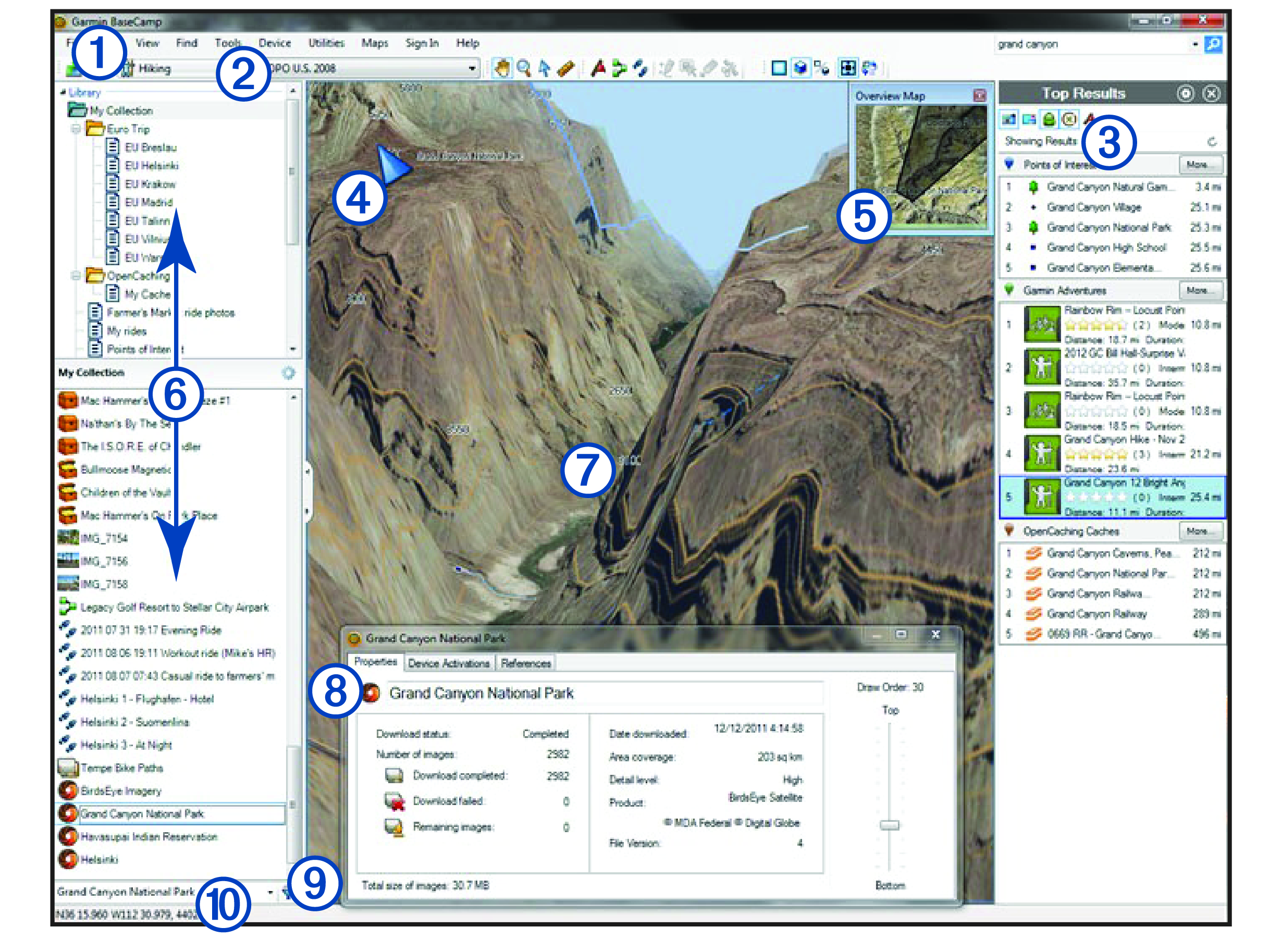

Interfaccia
Barra degli strumenti | Consente di accedere rapidamente alle funzioni e agli strumenti (Personalizzazione della barra degli strumenti). |
Profili attività | Consente di cambiare il modo in cui l'applicazione BaseCamp™ presenta le informazioni utilizzando i profili attivitàProfili attività. (Profili attività) |
Risultati della ricerca | Consente di cercare e filtrare i dati salvati e le informazioni mappa utilizzando la barra degli strumenti per la ricerca (Barra degli strumenti per la ricerca). Visualizza i risultati della ricerca. |
Indicatore del Nord Controlli mappa | Mostra l'orientamento corrente della mappa (Rotazione della mappa). Regola la visualizzazione della mappa. I controlli della mappa vengono visualizzati quando si sposta il cursore del mouse sull'indicatore del Nord (Controlli mappa). |
Mappa panoramica | Fornisce un contesto geografico per la mappa offrendo una visualizzazione più ampia e meno dettagliata. (Modifica della Modalità Mappa). |
Area Libreria e dispositivi | Visualizza gli elenchi della (Gestione dei dati), le ricerche di geocache salvate e i dispositivi collegatiGestione dei dati.Raccolta |
Mappa | Visualizza il prodotto mappa in uso, i waypoint, i percorsi, le tracce, i punti di interesse e altri dettagli della mappa. (Mappa) |
Informazioni | Visualizza i dettagli relativi all'elemento selezionato (Visualizzazione delle proprietà di un elemento). |
Cerca e filtra | Cerca e filtra i dati salvati. |
Barra di stato | Visualizza i dettagli relativi all'elemento selezionato. Visualizza le coordinate della mappa e mostra le informazioni di misurazione quando si misura la distanza. |
