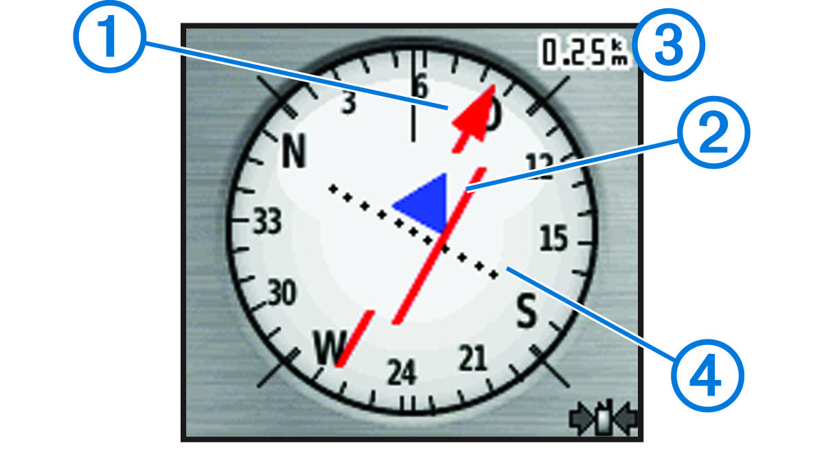

Die Verwendung des Kurszeigers bietet sich vor allem an, wenn Sie auf Gewässern navigieren oder an Orten, an denen keine größeren Hindernisse im Weg stehen. Zudem können dadurch auch Gefahrensituationen in der Nähe des Kurses umgangen werden, beispielsweise Untiefen oder unter Wasser befindliche Felsen.
Aktivieren Sie den Kurszeiger, indem Sie auf der Kompassseite die Option MENU > Richtung einrichten > Zielfahrt-Linie/Zeiger wählen.
Screenshot des Kurszeigers mit Beschriftungen
Der Kurszeiger Beschriftung Nummer eins zeigt an, wo Sie sich in Relation zu einer Kurslinie zum Ziel befinden. Der Kursablageanzeiger (CDI) Beschriftung Nummer zwei zeigt die Abweichung (rechts oder links) vom Kurs an. Der Maßstab Beschriftung Nummer drei bezieht sich auf die Distanz zwischen Punkten Beschriftung Nummer vier auf dem Kursablageanzeiger, die angeben, wie weit Sie vom Kurs abgekommen sind.
