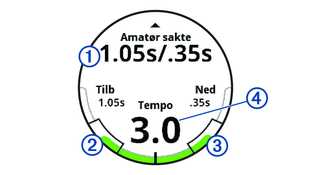

Swing tempo information with callouts
Merknad nummer én
Timingvalg (tidsforhold fra baksving til nedsving)
Merknad nummer to
Tid for baksving
Merknad nummer tre
Tid for nedsving
Merknad nummer fire
Ditt tempo
Green
Bra timing
Blue
For sakte
Red
For fort
