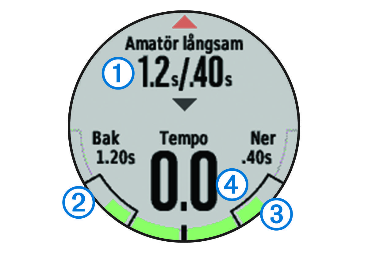

Du kan uppnå det idealiska 3:0-tempot med hjälp av olika svingtider, t.ex. 0,7 sek/0,23 sek eller 1,2 sek./0,4 sek. Alla golfspelare kan ha ett unikt svingtempo som grundas på deras skicklighet och erfarenhet. Garmin® tillhandahåller sex olika svingtider.
Enheten använder tre ljudtoner som kontinuerligt upprepar rätt tempo. Den första tonen anger när du ska starta din baksving. Den andra tonen anger när du ska starta din nedsving. Den tredje tonen anger när du ska träffa bollen.
Enheten visar även ett diagram som anger om svingtiden för din bak- eller nedsving är för snabb, för långsam eller precis rätt för den inställda svingtiden.
Screenshot of the swing tempo training with callouts
Bildtext nummer ett
Valda tider (förhållande mellan baksvings- och nedsvingstid)
Bildtext nummer två
Baksvingstid
Bildtext nummer tre
Nedsvingstid
Bildtext nummer fyra
Ditt tempo
