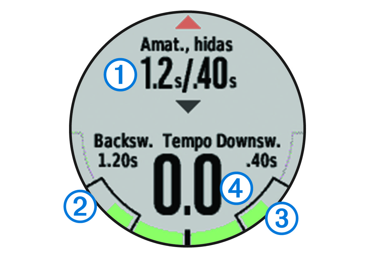

Lisäksi laitteessa näkyy kaavio, joka osoittaa, onko backswing- tai downswing-aikasi liian nopea, hidas vai juuri oikea valitun ajoituksen yhteydessä.
Screenshot of the swing tempo training with callouts
Numero yksi
Ajoitusvaihtoehdot (backswingin ja downswingin aikasuhde)
Numero kaksi
Backswing-aika
Numero kolme
Downswing-aika
Numero neljä
Temposi
Green
Hyvä ajoitus
Blue
Liian hidas
Orange
Liian nopea
