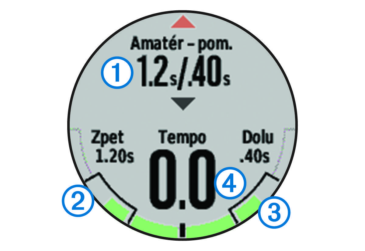

V zařízení se také zobrazuje graf, který ukazuje, zda je doba nápřahu nebo švihnutí pro vybrané načasování příliš rychlá, pomalá nebo správná.
Screenshot of the swing tempo training with callouts
Popisek číslo jedna
Výběry načasování (poměr mezi dobou nápřahu a švihnutí)
Popisek číslo dva
Doba nápřahu
Popisek číslo tři
Doba švihnutí
Popisek číslo čtyři
Vaše tempo
Green
Dobré načasování
Blue
Příliš pomalu
Orange
Příliš rychle
Chcete-li najít ideální načasování švihu, je třeba začít s nejpomalejším načasováním a několikrát si je vyzkoušet. Jakmile je graf tempa stále zelený pro dobu nápřahu i švihnutí, můžete přejít k dalšímu načasování. Když najdete načasování, které vám vyhovuje, můžete s–jeho pomocí dosáhnout konzistentnějšího švihu i výkonu.
