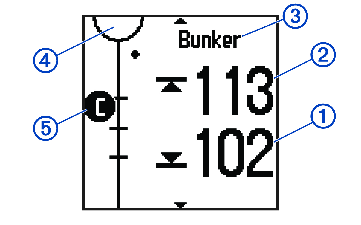

    Näyttökuva estenäkymästä ja numerot
    • Etäisyydet ominaisuuteen näkyvät näytössä:
      • Jos este on suuri, näet etäisyyden sen etureunaan Numero yksi ja takareunaan Numero kaksi. Jos este on pieni, näet ainoastaan etäisyyden sen etureunaan.
      • Layupien ja doglegien kohdalla näet etäisyyden ominaisuuteen.
    • Ominaisuuden tyyppi Numero kolme näkyy sivun yläreunassa.
    • Viheriö näkyy puoliympyränä Numero neljä näytön yläreunassa. Viheriön alapuolella oleva viiva merkitsee väylän keskikohdan.
    • Nykyisen reiän ominaisuudet Numero viisi näkyvät viheriön alapuolella summittaisissa kohdissa suhteessa väylään. Esteet merkitään järjestysnumerolla sen mukaan, miten kaukana ne ovat tiiauspaikasta.
