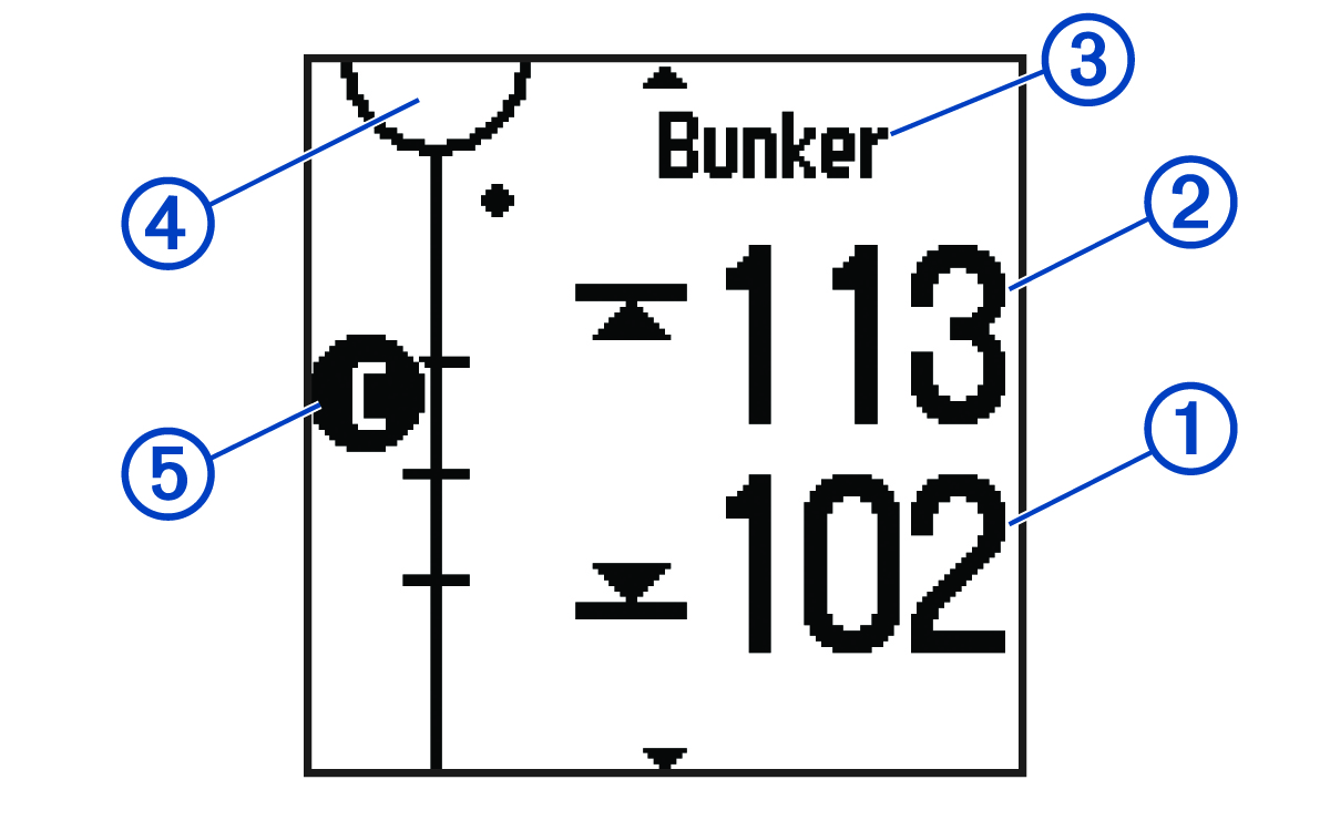

    Skærmbillede af hazardvisningen med billedforklaringer
    • Afstandene til elementet vises på skærmen:
      • For store hazarder vises afstandene til forenden Billedforklaring nummer et og bagenden Billedforklaring nummer to af hazarden. For små hazarder vises kun afstanden til forenden af hazarden.
      • For layups og doglegs vises afstanden til elementet.
    • Elementtypen Billedforklaring nummer tre vises øverst på siden.
    • Greenen vises som en halvcirkel Billedforklaring nummer fire øverst på skærmbilledet. Linjen under greenen angiver midten af fairwayen.
    • Elementer for aktuelt hul Billedforklaring nummer fem vises under greenen i den omtrentlige position i forhold til fairwayen. Hazarder identificeres ved hjælp af fortløbende bogstaver i henhold til afstanden fra tee-stedet.
