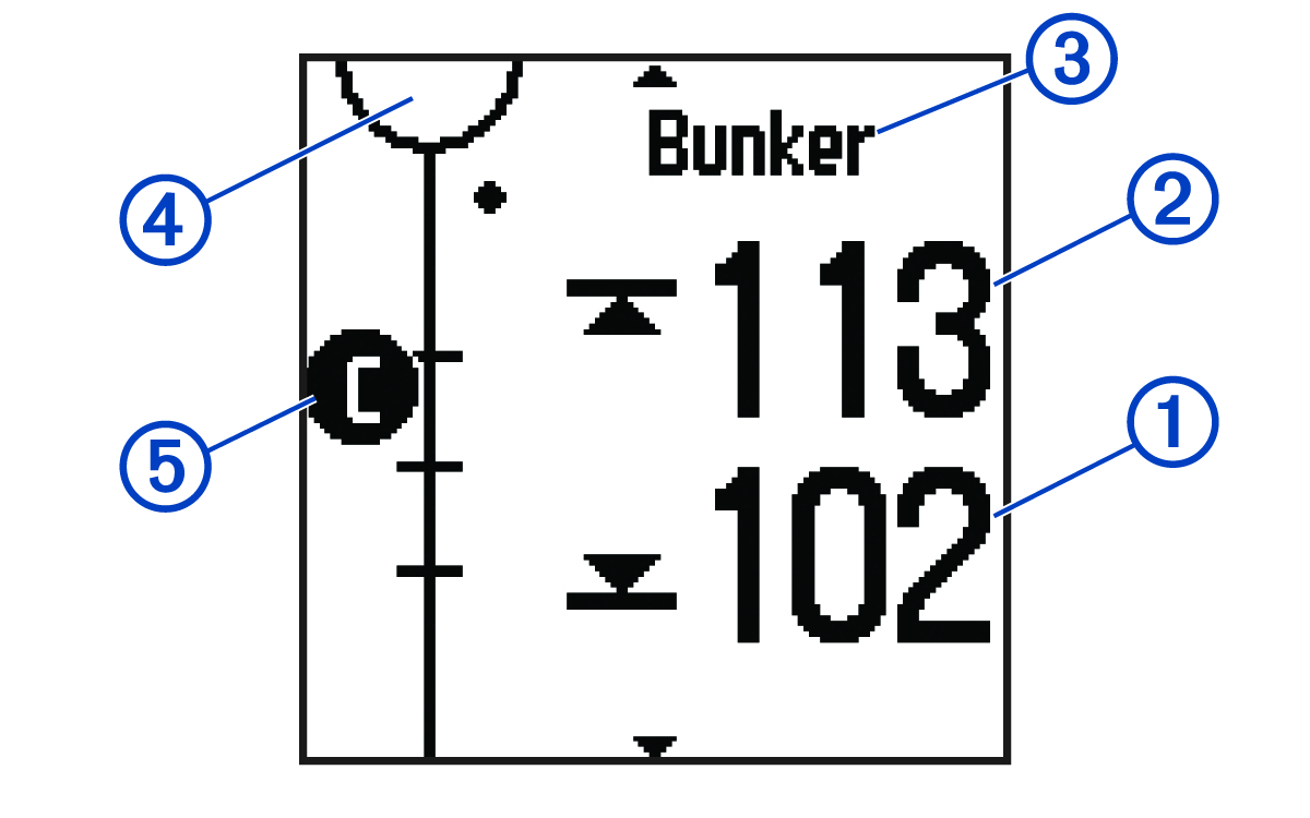

    Obrazovka zobrazení překážky s popisky
    • Na obrazovce se zobrazí vzdálenosti k prvkům:
      • U velkých překážek jsou uvedeny vzdálenosti k začátku Popisek číslo jedna a konci Popisek číslo dva překážky. U malých překážek je uvedena pouze vzdálenost k začátku překážky.
      • U layupů a doglegů je uvedena vzdálenost k prvku.
    • V horní části stránky je uveden typ prvku Popisek číslo tři.
    • Green je vyobrazen jako polokruh Popisek číslo čtyři v horní části displeje. Čára pod greenem představuje střed fairway.
    • Prvky aktuální jamky Popisek číslo pět jsou zobrazeny pod greenem na přibližných místech vzhledem k fairway. Překážky jsou označeny po sobě jdoucími písmeny podle toho, jak jsou vzdáleny od odpaliště.
