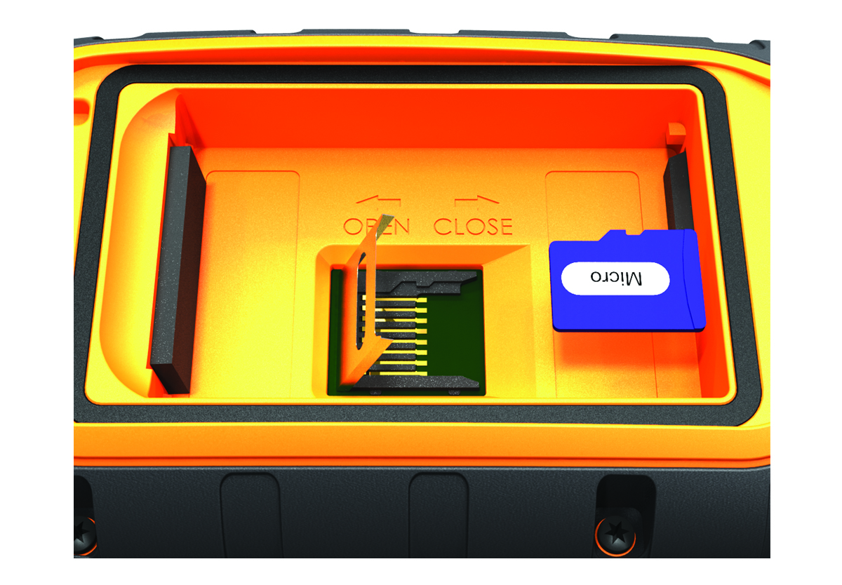

Du kan installera ett microSD™ minneskort i den handhållna enheten om du vill ha mer lagringsutrymme eller förinlästa kartor.
  1. Vrid D-ringen moturs och dra uppåt för att avlägsna skyddet.
  2. Ta bort batteriet.
  3. Skjut korthållaren åt vänster och lyft upp den.
    Close-up view of the memory card being installed in the device
  4. Sätt i minneskortet med guldkontakten vänd nedåt.
  5. Stäng korthållaren.
  6. Skjut korthållaren åt höger för att låsa den på plats.
  7. Sätt tillbaka batteriet och luckan.
