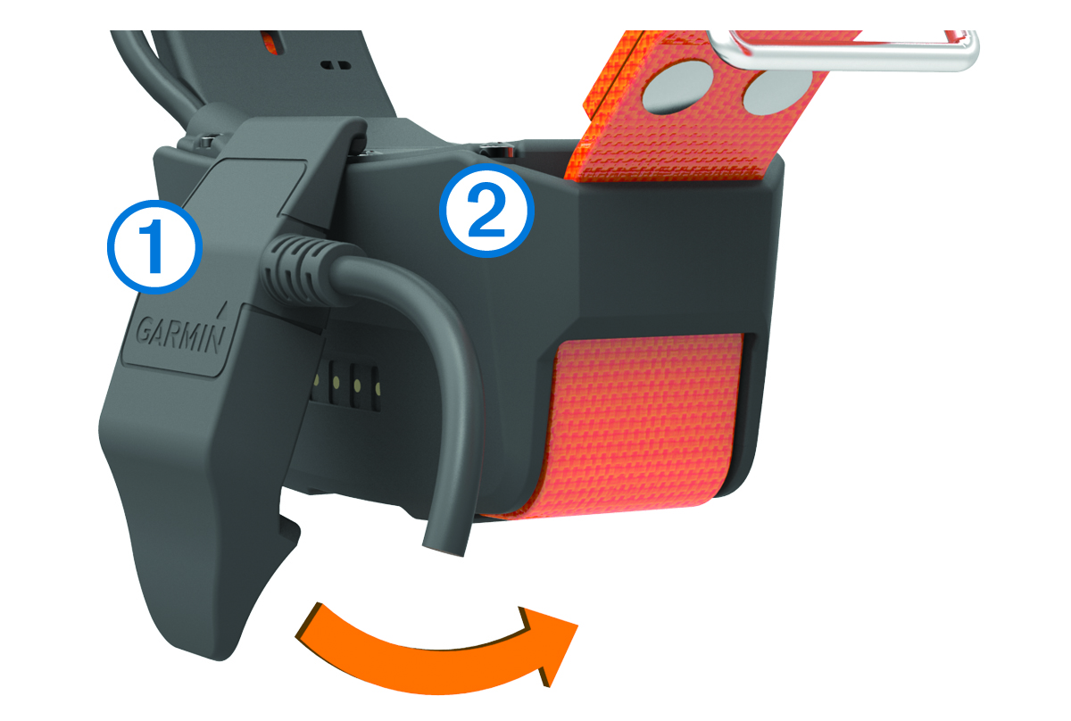

Du bör ladda batteriet helt innan du använder enheten första gången. Det tar ungefär fem timmar att ladda ett urladdat batteri.
  1. Knäpp fast laddningsfästet Bildtext nummer ett på enheten Bildtext nummer två.
    Diagram of the charger connecting to the dog collar device with callouts
  2. Anslut den mindre änden av strömkabeln till mini-USB-porten på kabeln till laddningsfästet.
  3. Anslut strömkabeln till en strömkälla.
    Statuslysdioden lyser med ett fast rött ljus medan enheten laddas.
  4. När statuslysdioden börjar lysa med ett fast grönt sken kan du ta bort laddningsfästet från halsbandet.
