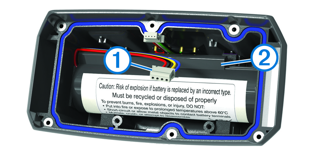

Installera det nya batteriet
Innan du byter ut batteriet måste du ta bort det gamla batteriet (Avlägsna det gamla batteriet). Du måste också ha en liten kryssmejsel. Du kan behöva en liten spårskruvmejsel.
När du har satt i ett nytt batteri laddar du halsbandet helt.
