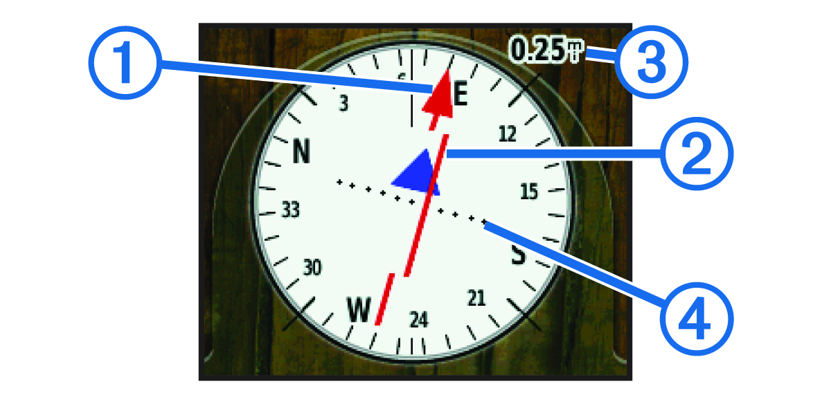

Kurspekaren är mest användbar när du navigerar på vatten eller där det inte finns några stora hinder i din väg. Funktionen hjälper dig även att undvika faror vid sidan av kursen, t.ex. grund eller undervattensstenar.
Om du vill aktivera kurspekaren väljer du från kompassen .
Kurspekaren anger ditt förhållande till en kurslinje som leder till destinationen. Kursavvikelseindikatorn (CDI)
ger en indikation om avdrift (åt höger eller vänster) från kursen. Skalan
betecknar avståndet mellan punkterna
på kursavvikelseindikatorn som talar om för dig hur mycket ur kurs du är.
