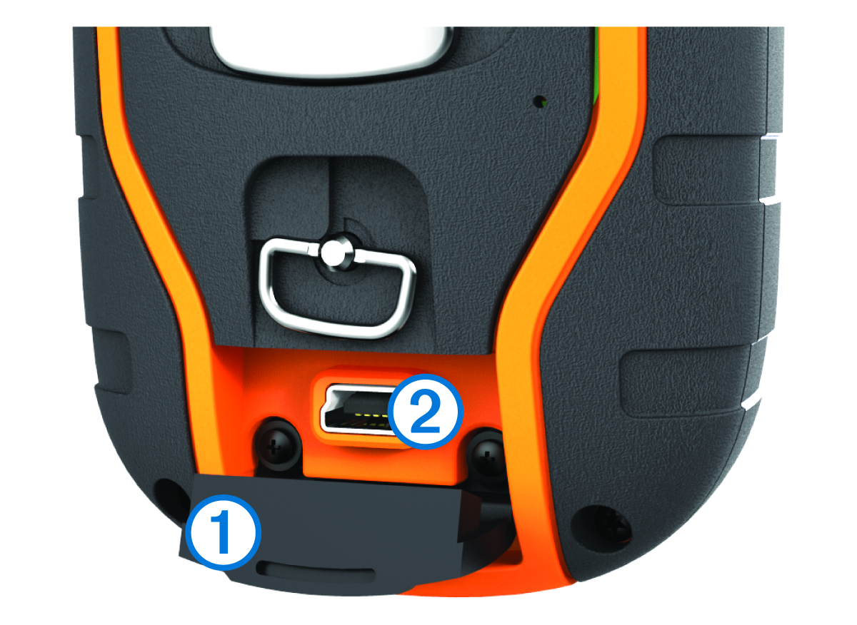

  1. Lyft på väderkåpan Bildtext nummer ett.
    Close-up view of the charging port and weather cap with callouts
  2. Anslut den mindre änden av strömkabeln till mini-USB-porten Bildtext nummer två på enheten.
  3. Anslut den andra änden av strömkabeln till en lämplig strömkälla.
