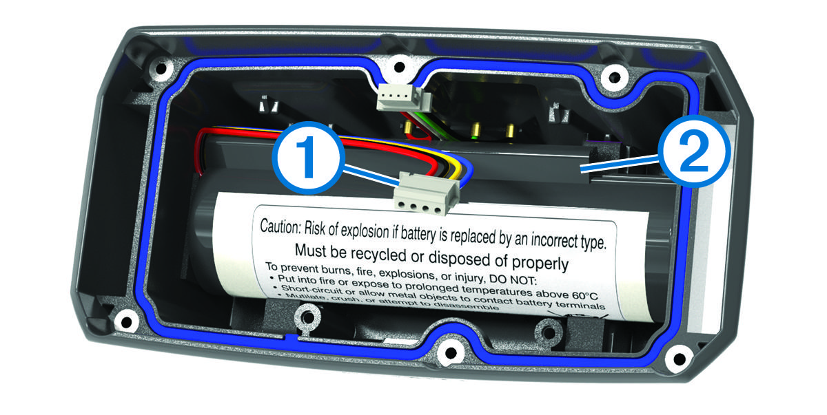

  1. Installez la nouvelle batterie dans le même sens que l'ancienne.
    Le connecteur Légende numéro un doit se situer du côté le plus proche du bouton Marche/Arrêt et la borne Légende numéro deux, où les fils se connectent à la batterie, doivent se situer du côté des contacts du clip de chargement .
    Close-up view of the battery orientation for the dog collar device with callouts
