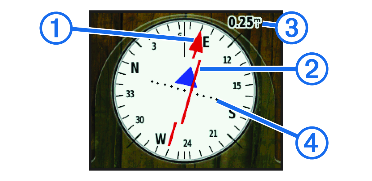

Le pointeur de cap est particulièrement utile si vous naviguez sur l'eau ou si vous n'avez aucun obstacle important sur votre route. Il vous aide aussi à éviter les dangers de chaque côté du parcours, comme des bancs de sable ou des roches submergées.
Pour activer le pointeur de cap, à partir du compas, sélectionnez .
Le pointeur de cap indique votre position en fonction de la ligne d'itinéraire menant à votre destination. L'indicateur d'écart de route (CDI)
indique la déviation (vers la droite ou vers la gauche) par rapport au parcours. L'échelle
fait référence à la distance entre les points
sur l'indicateur d'écart de route, qui indique le degré de déviation par rapport au parcours.
