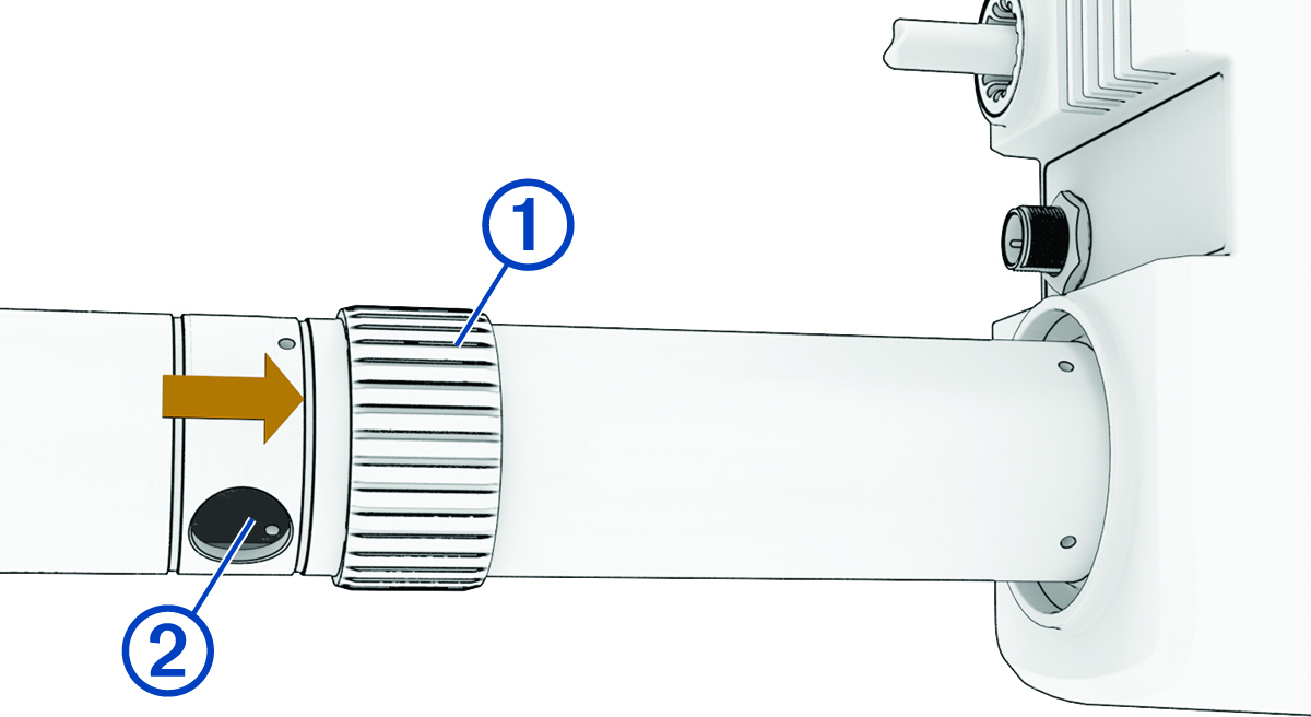

  4. Faites glisser le cache en caoutchouc 1 de l'orifice d'entretien vers le bas du tube pour découvrir l'orifice d'entretien 2.
    Lubrification de la tige d'entraînement avec légendes
  5. À travers l'ouverture de l'orifice d'entretien, appliquez de la graisse AeroShell 64 directement sur les filetages du système vis-écrou à l'intérieur du tube, en recouvrant tout le diamètre de la vis dans la zone visible.
  6. Retirez le couvercle en caoutchouc recouvrant l'ouverture de l'orifice d'entretien.
  7. Contractez et étendez manuellement la tige d'entraînement entre cinq et dix fois pour répartir la graisse sur toute la longueur du système vis-écrou.
  8. Réinstallez l'actionneur sur le support et le bras de mèche.
  9. Rebranchez l'actionneur à l'alimentation.
