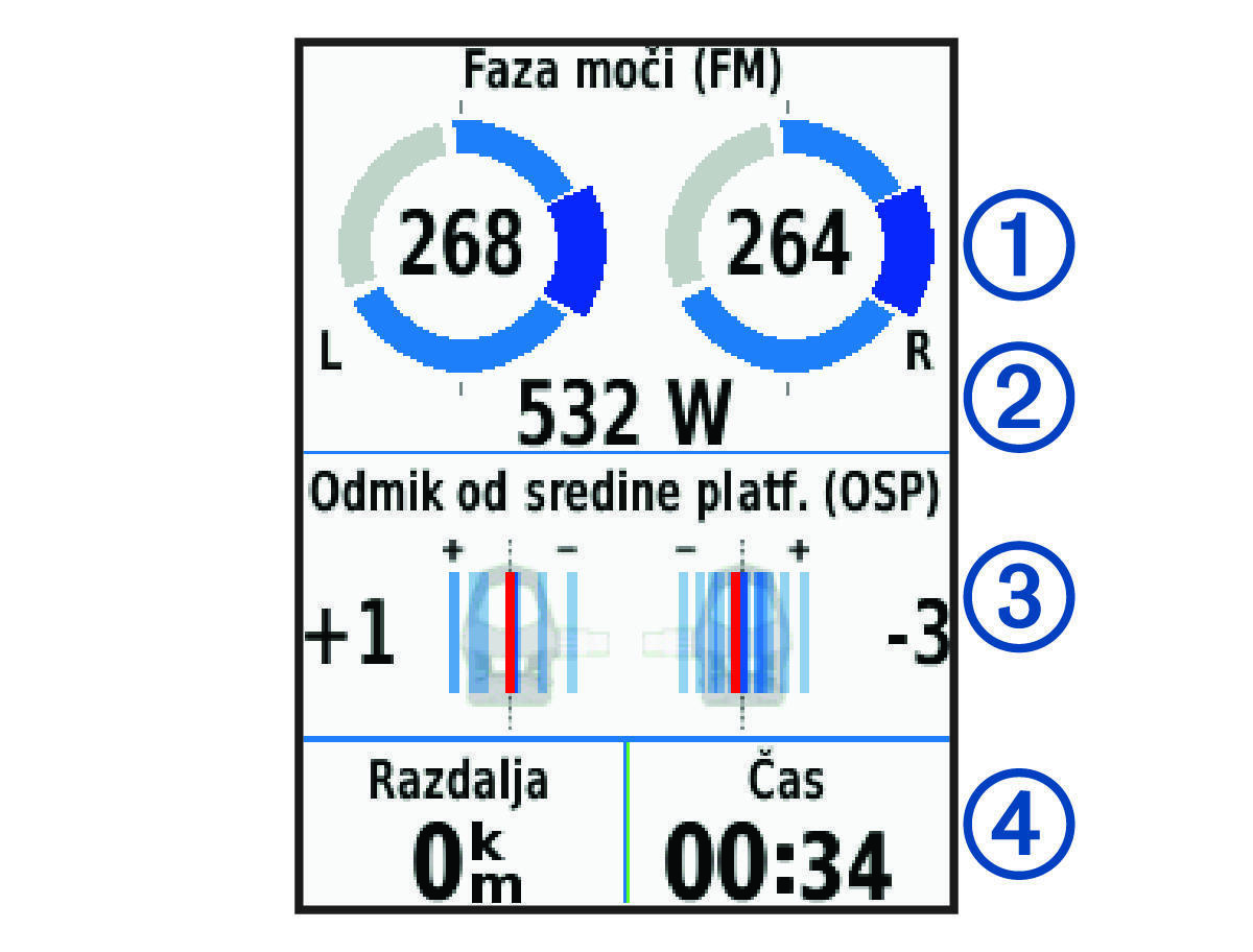

  1. Začnite z vožnjo.
  2. Pomaknite se na zaslon dinamike kolesarjenja, da si ogledate podatke o fazi moči Oblaček številka ena, skupni moči Oblaček številka dve in odmiku od sredine platforme Oblaček številka tri.
    Podatki o moči kolesarjenja z glifi
  3. Po potrebi pridržite podatkovno polje Oblaček številka štiri in ga spremenite (Prilagajanje podatkovnih polj).
    OPOMBA: Prilagodite lahko podatkovni polji na dnu zaslona.
