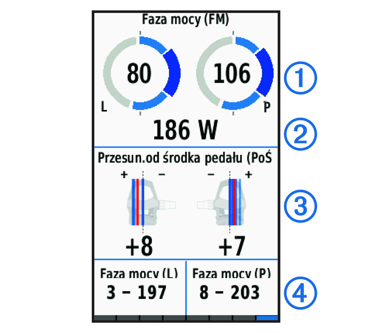

Zanim będzie można wykorzystać funkcję dynamiki jazdy, należy sparować miernik mocy z urządzeniem, korzystając z technologii ANT‍+® (Parowanie urządzenia Rally z urządzeniem Edge 830 lub Edge 1030).
UWAGA: Rejestrowanie dynamiki jazdy wykorzystuje dodatkową pamięć urządzenia.
  1. Idź pojeździć.
  2. Przewiń do ekranu dynamiki jazdy, aby wyświetlić dane dotyczące fazy mocy Objaśnienie numer jeden, łączną fazę mocy Objaśnienie numer dwa i przesunięcie od środka pedału Objaśnienie numer trzy.
    Dane z rowerowego miernika mocy z obrazkami
  3. Jeśli to konieczne, przytrzymaj pole danych Objaśnienie numer cztery, aby je zmienić (Dostosowywanie pól danych).
    UWAGA: Dwa pola danych na dole ekranu można dostosować.
