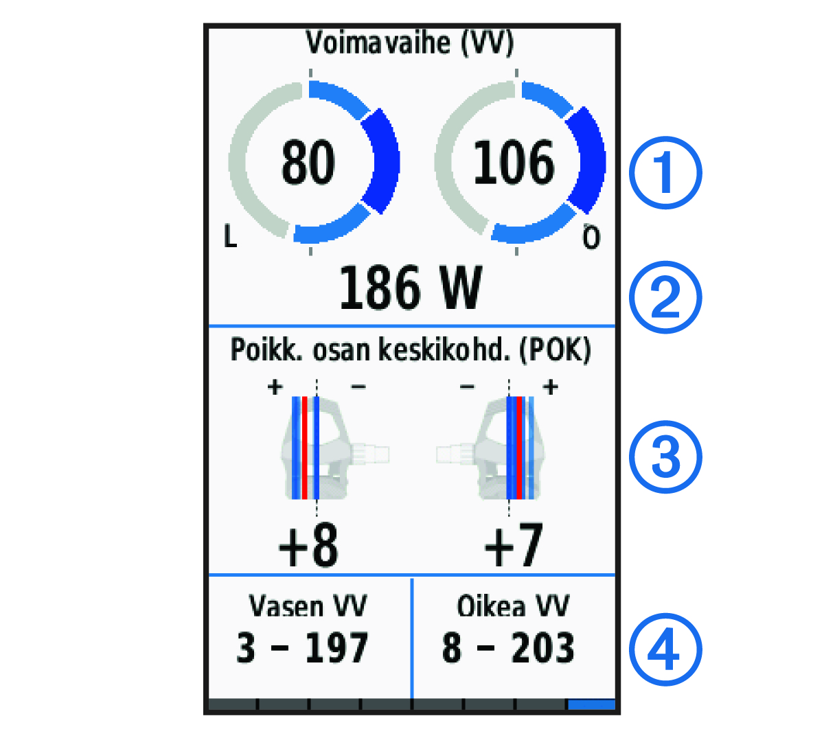

  2. Vieritä pyöräilyn dynamiikkatietojen näyttöön, jossa näet tehovaihetietosi Numero yksi, kokonaistehosi Numero kaksi ja poikkeaman osan keskikohdasta Numero kolme.
    Pyörän tehotiedot ja merkit
  3. Tarvittaessa voit muuttaa tietokenttää Numero neljä koskettamalla sitä pitkään (Tietokenttien mukauttaminen).
    HUOMAUTUS: Näytön alareunassa olevia kahta tietokenttää voi mukauttaa.
