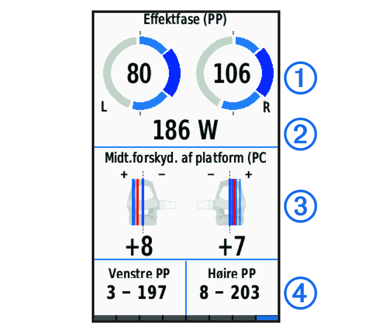

  2. Rul til skærmbilledet med cykledynamik for at se dine effektfasedata Billedforklaring nummer et, samlede effekt Billedforklaring nummer to og midterforskydning af platform Billedforklaring nummer tre.
    Cykeleffektdata med glyffer
  3. Hvis det er nødvendigt, skal du holde et datafelt Billedforklaring nummer fire nede for at ændre det (Tilpasning af datafelterne).
    BEMÆRKNING: De to datafelter nederst på skærmen kan tilpasses.
