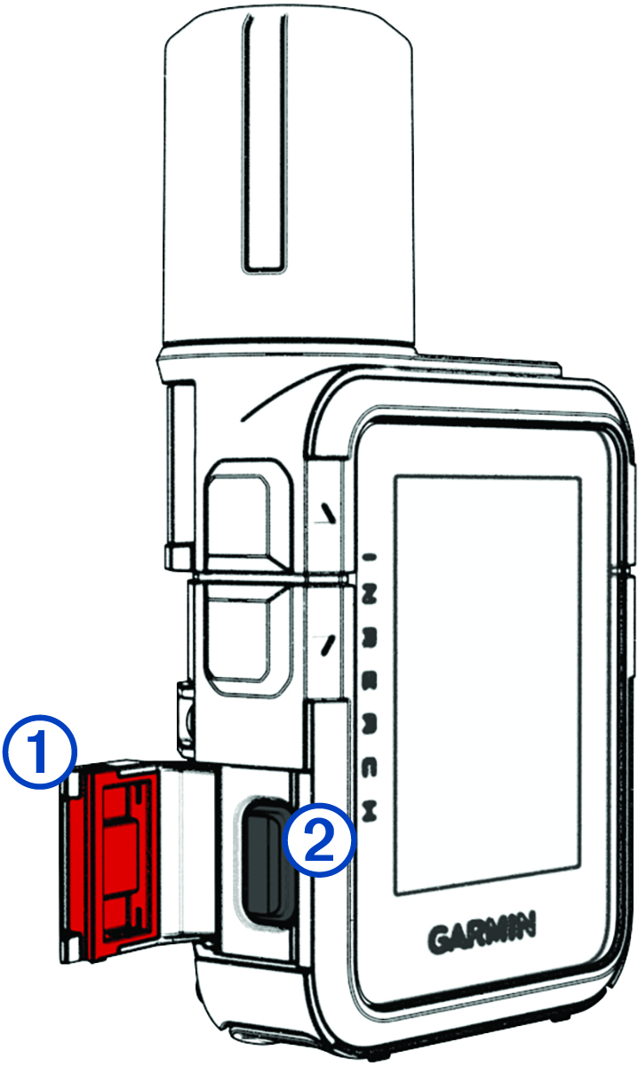

  1. Heben Sie die Schutzkappe 1 über der SOS Taste 2 an.
    Nahaufnahme der SOS-Abdeckung mit Beschriftungen
  2. Halten Sie die SOS Taste gedrückt.
  3. Warten Sie auf den SOS-Countdown.
