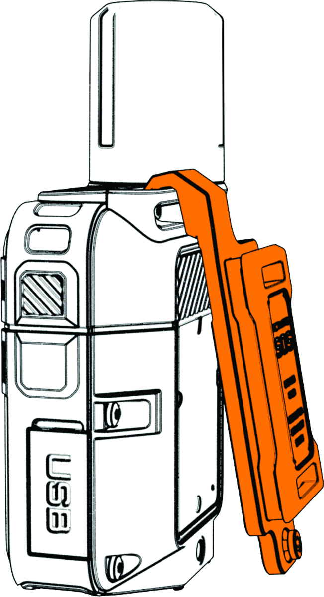

Anbringen des Adapters für die Montage an der Gehäuserückseite
  1. Schieben Sie den Clip des Adapters für die Montage an der Gehäuserückseite in die Schlaufe der Befestigungsschlaufe oben am Gerät.
    Diagramm des Adapters für die Montage an der Gehäuserückseite
  2. Verwenden Sie einen T10-TORX-Schraubendreher und die im Lieferumfang enthaltenen Schrauben, um den Adapter für die Montage an der Gehäuserückseite an der Rückseite des Geräts zu befestigen.
