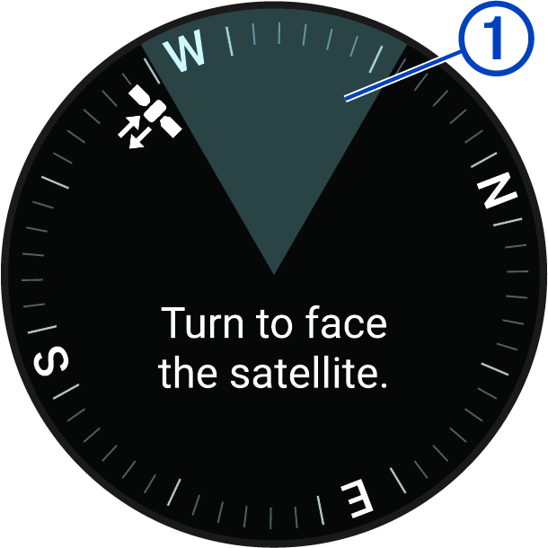

  2. Heben Sie die Uhr an und drehen Sie sich so lange, bis Sie auf den Satelliten ausgerichtet sind, sodass sich das Symbol Satellit im markierten Bereich des Kompasses 1 befindet.

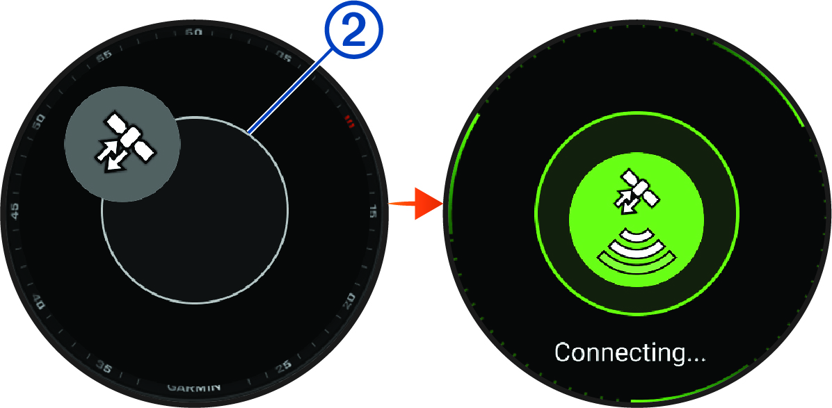

  3. Drehen Sie die Uhr, bis sich das Symbol Satellit im Kreis befindet 2.
    Screenshots der Satellitenanzeige mit Beschriftung
  4. Warten Sie, während die Uhr eine Verbindung mit dem Satelliten herstellt und Ihre Kommunikationsdaten sendet.
