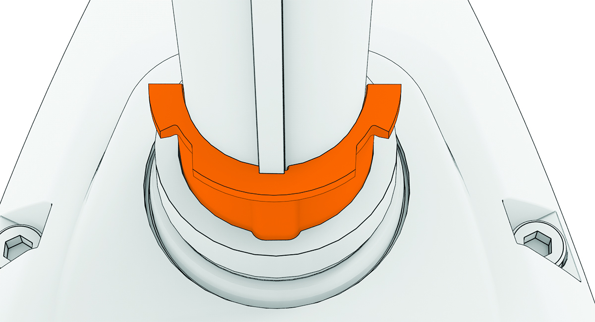

    montering af afstandsstykker til dybdebegrænseren med pil

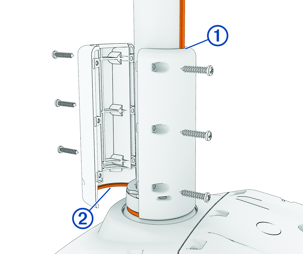

  6. Placer begge halvdele af dybdebegrænseren rundt om akslen, så den ene halvdel passer over kilen på akslen Billedforklaring nummer et, og begge halvdele overlapper toppen af servostyringens hus Billedforklaring nummer to.
    udfoldet visning af dybdebegrænser
  7. Brug en stjerneskruetrækker nr. 2 til at montere 3 mm fladhovedskruerne for at holde begge halvdele af dybdebegrænseren sammen.
    Når dybdebegrænseren er monteret korrekt, roterer den med akslen og kan ikke glide op ad akslen.
