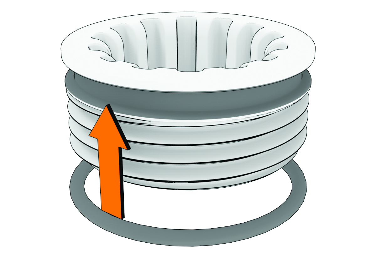

  3. Anbring 25 mm (1 tomme) O-ringen på den forsænkede møtrik i transducerudskiftningssættet.
    Udfoldet visning af montering af O-ringen på den forsænkede møtrik
