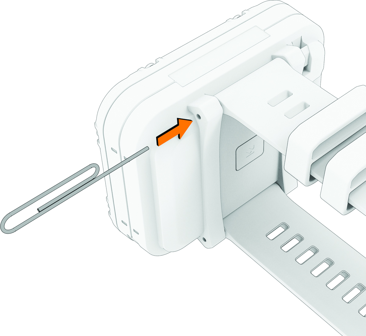

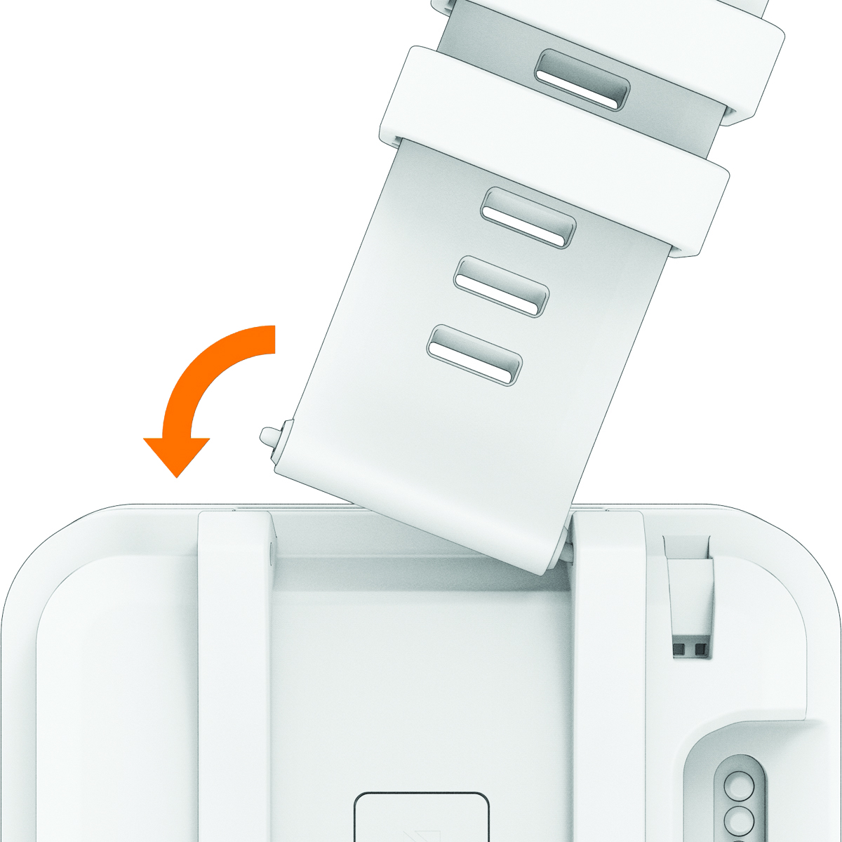

החלפת הרצועות באפשרותך להחליף את הרצועות ברצועות Descent™ X30 חדשות או ברצועות QuickFit® תואמות באורך 26 מ"מ. השתמש בסיכה כדי לדחוף פנימה את אחד מהפינים של הרצועה, והסר את הרצועה מההתקן. בחר אפשרות: כדי להתקין רצועת Descent X30, ישר צד אחד של הרצועה החדשה עם החורים שעל מחשב הצלילה, דחף את הפין החשוף ולחץ על הרצועה עד שתיכנס למקומה.הערה: ודא שהרצועה מאובטחת במקומה. הפין צריך להיות מיושר עם החורים שעל מחשב הצלילה. כדי להתקין רצועת QuickFit, הסר את הפין מהרצועה של Descent X30, החזר את הפין למחשב הצלילה ולחץ על הרצועה עד שתיכנס למקומה. הערה: ודא שהרצועה מאובטחת במקומה. מנגנון הנעילה צריך להיסגר מעל הפין. חזור על השלבים כדי לשנות את הרצועה האחרת. נושאי הורה: הרכבה של מחשב הצלילה על הגוףדף ביתפרטי ההתקןהרכבה של מחשב הצלילה על הגוףהחלפת הרצועות
