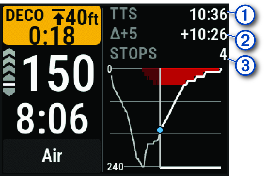

הצגת העומק הדינמי
במהלך צלילה עם גז, במסך נתוני העומק הדינמי מוצגים פרופיל העומק של הצלילה עד לאותו רגע, בנוסף לתוכנית העלייה הצפויה לפני השטח. תוכנית העלייה מציגה עצירות דקומפרסיה נדרשות או את עצירת הבטיחות (אם מוגדרת), וגם החלפות גז עתידיות.
במהלך צלילה עם גז, לחץ על NEXT כדי להציג את מסך נתוני העומק הדינמי.
מסך עומק דינמי עם הסברים
1
משך הזמן שנדרש לעלייה בטוחה לפני המים, כולל עצירות דקומפרסיה.
2
ההפרש בין משך הזמן שדרוש כדי לעלות בבטחה לפני המים לבין משך הזמן שדרוש כדי לעלות בבטחה לפני המים אם תישאר בעומק הנוכחי למשך 5 דקות.
הערה: כאשר אינך נמצא בעצירת דקומפרסיה, השדה מוחלף בשדה נתונים NDL Δ‏ 3 מייל או NDL Δ‏ 10 רגל. זה זמן מגבלת הדקומפרסיה (NDL) אם אתה עולה 3 מטרים (10 רגל) מהעומק הנוכחי.
3
העצירות הבאות שלך.
