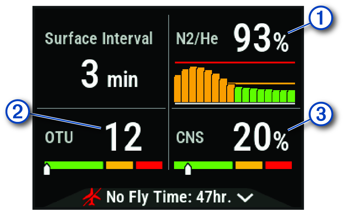

הצגת אפליקציית מרווח זמן העלייה
אפליקציית מרווח זמן העלייה מציגה את רמות עומס הרקמות של החנקן (N2) וההליום (He) שלך, יחידות רעילות החמצן הנוכחיות (OTU) ואחוז מערכת העצבים המרכזית (CNS).
הערה: יחידות OTU המצטברות לאורך הצלילה פגות תוקף לאחר 24 שעות.
  1. בחר SI.
    מסך זמן העלייה לפני המים עם הסברים
    1
    ירוק ירוק: עומס רקמות של 0 עד 79%.
    צהוב צהוב: עומס רקמות של 80 עד 99%.
    אדום אדום: עומס רקמות של 100% ומעלה.
    2
    ירוק ירוק: 0 עד 249‎ OTU.
    צהוב צהוב: 250 עד 299‎ OTU.
    אדום אדום: 300‎ OTU ומעלה.
    3
    ירוק ירוק: 0 עד 79% של רעילות חמצן של CNS.
    צהוב צהוב: 80 עד 99% של רעילות חמצן של CNS.
    אדום אדום: 100% ומעלה רעילות חמצן של CNS.
  2. לחץ על NEXT כדי להציג את הזמן ללא טיסה שנותר ואת השעה ביום שבה מסתיים פרק הזמן ללא טיסה.
