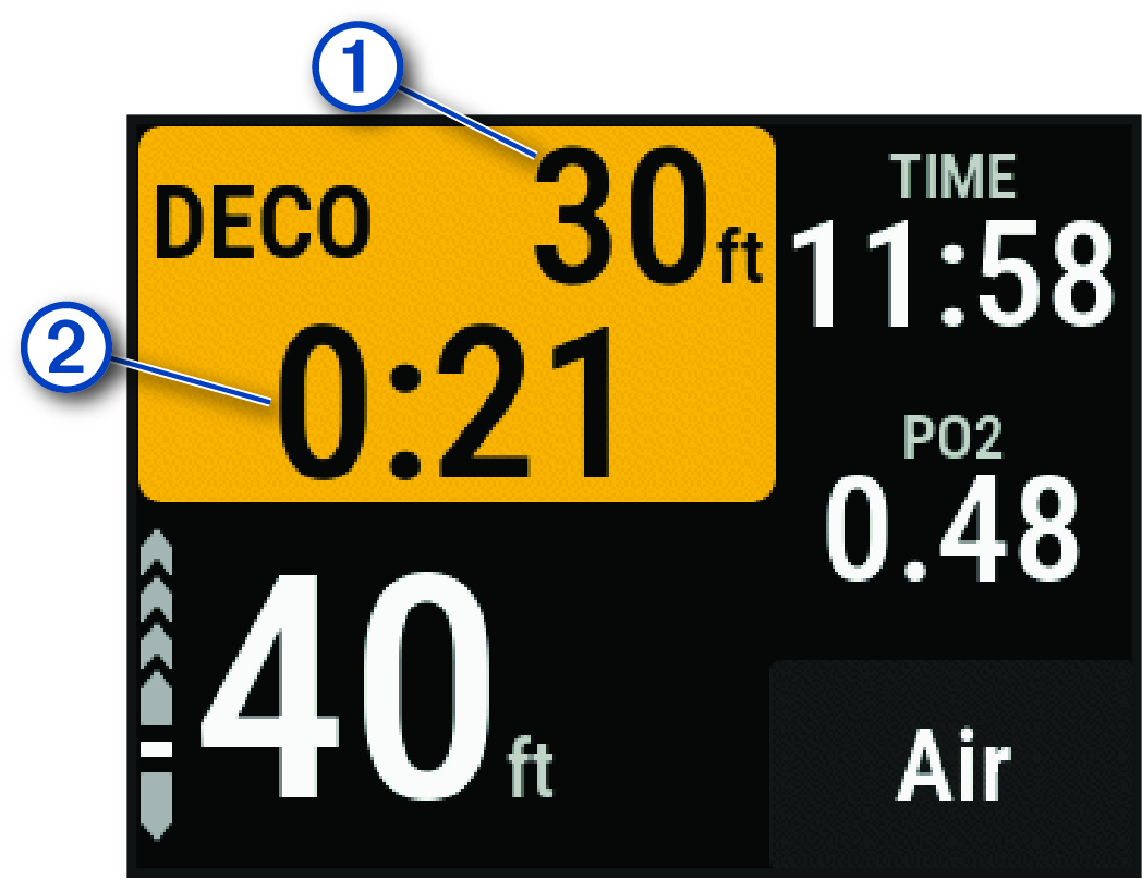

  1. כשאתה חורג מזמן המגבלה ללא דקומפרסיה (NDL), התחל בעלייה.
    מידע לגבי עצירת דקומפרסיה מופיע במסכי הנתונים.
    נתוני עצירת דקומפרסיה עם הסברים
    1
    עומק התקרה של עצירת הדקומפרסיה.
    2
    הטיימר של עצירת הדקומפרסיה.
  2. הישאר במרחק של עד 0.6 מ' (2 רגל) מעומק התקרה של עצירת הדקומפרסיה עד שטיימר עצירת הדקומפרסיה יגיע לאפס.
    הערה: אם אתה עולה ביותר מ-0.6 מ' (2 רגל) מעל עומק התקרה של עצירת הדקומפרסיה, טיימר עצירת הדקומפרסיה מושהה וההתקן מציג לך התראה לרדת מתחת לעומק התקרה. העומק ועומק התקרה מהבהבים באדום עד שאתה חוזר לגבולות מרווח הביטחון.
  3. המשך לעלות לפני המים או לעצירת הדקומפרסיה הבאה.
