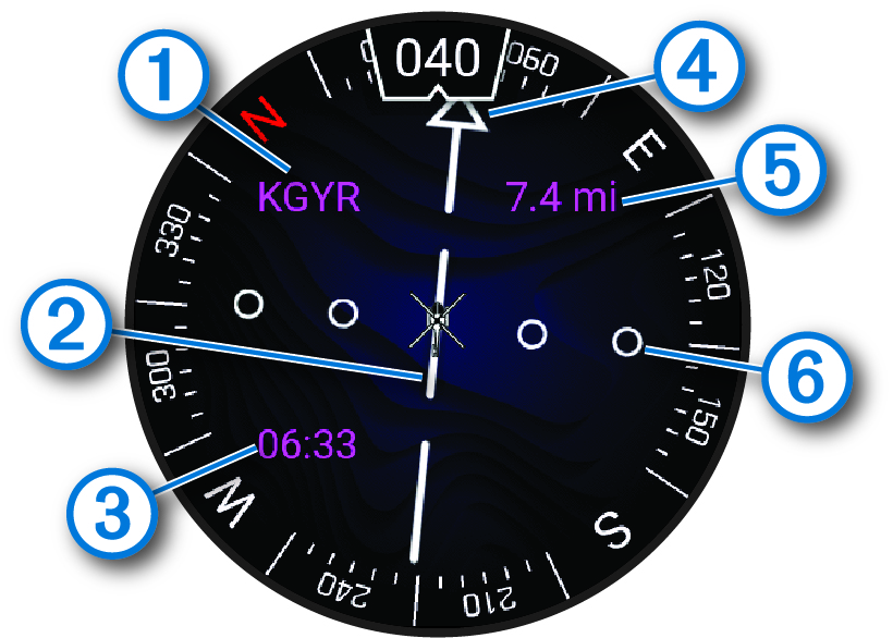

Vízszinteshelyzet-jelző
FIGYELMEZTETÉS
Ez a karóra nem elsődleges repülési adatok biztosítására szolgál, és kizárólag kiegészítő megoldásként használható.
Horizontal situation indicator data with callouts
1
Repülőtér-azonosító.
2
Irányeltérés-jelző (CDI). A kívánt pálya vonalának helyét jelzi az Ön tartózkodási helyéhez képest.
3
Út becsült ideje (ETE).
4
Felé és felől jelző (TO/FR). Azt jelzi, hogy éppen az útvonalpont felé vagy attól távolodó irányba halad-e.
5
Távolság a kiválasztott repülőtérig.
6
Irányeltérés távolsága. A pontok jelzik a letérés távolságát. A két pont maximum 2,5 tengeri mérföldnek felel meg.
