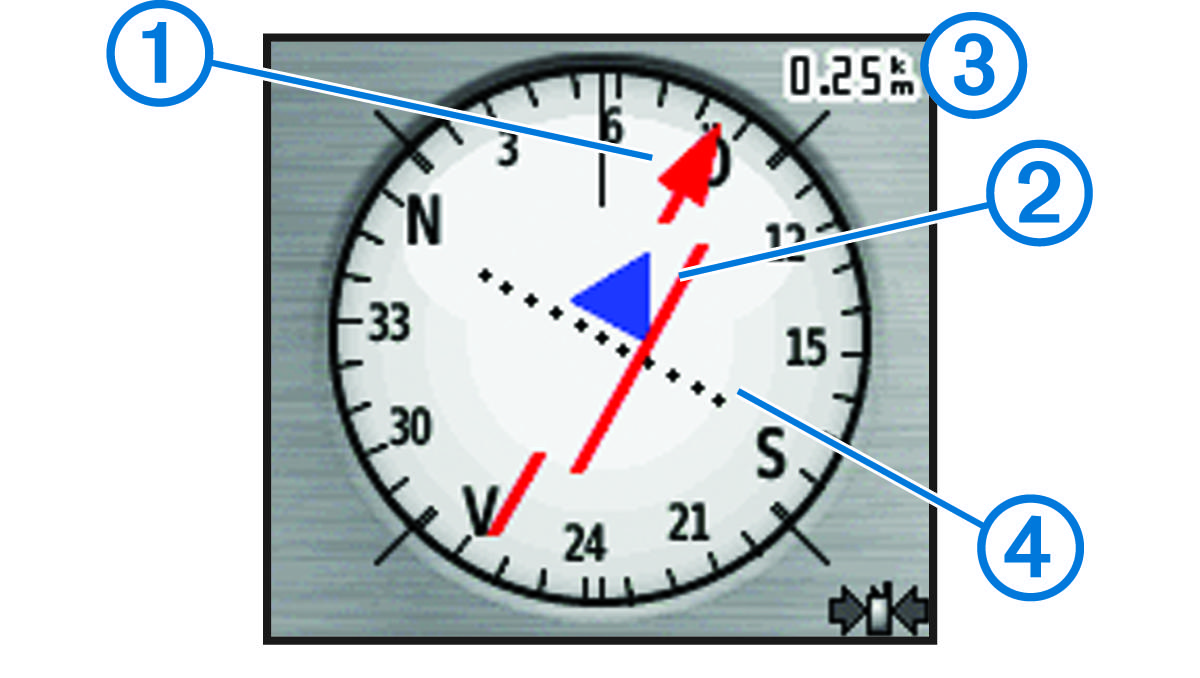

Kurspekaren är mest användbar när du navigerar på vatten eller där det inte finns några stora hinder i din väg. Den kan även hjälpa dig att undvika faror nära kursen, t.ex. grund eller undervattensstenar.
Om du vill aktivera kurspekaren väljer du från kompassen MENU > Riktningsinställningar > Gå till-linje/pekare > Kurs (CDI).
Kurspekare med bildtexter
Kurspekaren Bildtext nummer ett anger ditt förhållande till en kurslinje som leder till destinationen. Kursavvikelseindikatorn (CDI) Bildtext nummer två ger en indikation om avdrift (åt höger eller vänster) från kursen. Skalan Bildtext nummer tre betecknar avståndet mellan punkterna Bildtext nummer fyra på kursavvikelseindikatorn som talar om för dig hur mycket ur kurs du är.
