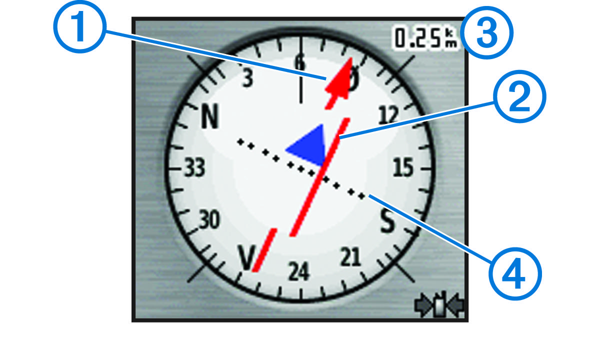

Kursmarkøren er spesielt nyttig hvis du navigerer på vann eller steder der det ikke er noen store hindringer i banen. Den kan også hjelpe deg med å unngå farer ved ruten, for eksempel grunner eller skjær.
Hvis du vil aktivere kurspekeren på kompasset, velger du MENU > Oppsett for retning > Gå til linje/peker > Kurs (CDI).
Kursmarkør med merknader
Kursmarkøren Merknad nummer én angir hvor du er i forhold til kurslinjen som fører til bestemmelsesstedet. Kursavviksindikatoren (CDI) Merknad nummer to gir en indikasjon på avvik (høyre eller venstre) fra kursen. Skalaen Merknad nummer tre viser til avstanden mellom prikkene Merknad nummer fire på kursavviksindikatoren, som viser hvor stort avvik du har fra kursen.
