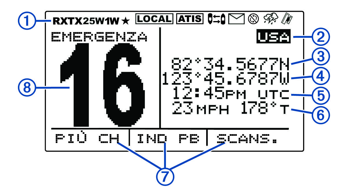

Schermata principale
Screenshot con annotazioni
Annotazione numero uno
Stato del sistema radio, impostazioni e avvisi
Annotazione numero due
Banda di frequenza internazionale, canadese o statunitense
Annotazione numero tre
Latitudine1
Annotazione numero quattro
Longitudine 2
Annotazione numero cinque
Ora3
Annotazione numero sei
Dati SOG (Speed Over Ground) o COG (Course Over Ground) 4
Annotazione numero sette
Funzioni dei tasti funzione a seconda dell'attività corrente
Annotazione numero otto
Canale attivo
1 La latitudine, la longitudine e l'orario vengono visualizzati quando la radio ha acquisito un segnale GPS. È possibile inserire i dati manualmente quando la radio non riceve un segnale GPS.
2 La latitudine, la longitudine e l'orario vengono visualizzati quando la radio ha acquisito un segnale GPS. È possibile inserire i dati manualmente quando la radio non riceve un segnale GPS.
3 La latitudine, la longitudine e l'orario vengono visualizzati quando la radio ha acquisito un segnale GPS. È possibile inserire i dati manualmente quando la radio non riceve un segnale GPS.
4 I dati SOG e COG vengono visualizzati quando la radio ha acquisito un segnale GPS e l'opzione è attivata nel menu (Impostazioni dei numeri).
