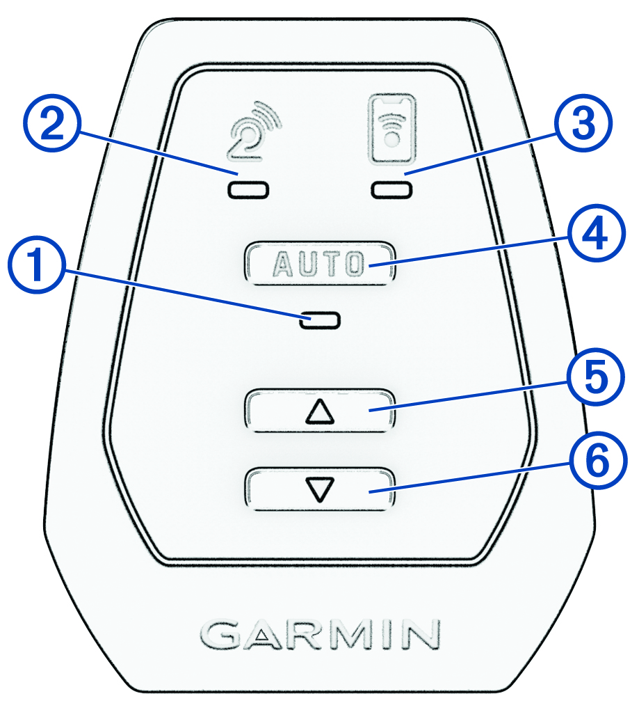

Voyants LED d'état et boutons
Boutons et voyants LED Alpine avec repères
1
Voyant LED du mode entraînement
Le mode d'entraînement automatique (voyant LED allumé) signifie que le Tacx Alpine suit automatiquement la pente du parcours.
Le mode d'entraînement manuel (voyant LED éteint) signifie que vous devez utiliser Symbole de flèche vers le haut et Symbole de flèche vers le bas pour contrôler la pente.
Si le voyant LED clignote lentement, le Tacx Alpine nécessite un étalonnage (Quand dois-je étalonner le Tacx Alpine ?).
2
Voyant LED de connexion du home trainer
Si le voyant LED est allumé en continu, le Tacx Alpine est connecté au home trainer.
Si le voyant LED clignote, le Tacx Alpine recherche le home trainer.
3
Voyant LED de connexion de l'appareil mobile
Si le voyant LED est allumé en continu, le Tacx Alpine est connecté à l'application.
Si le voyant LED clignote, le Tacx Alpine recherche l'application.
4 AUTO
Appuyez sur ce bouton pour basculer entre les modes d'entraînement automatique et manuel.
Maintenez le bouton enfoncé 3 secondes pour mettre l'appareil en mode couplage.
Maintenez le bouton enfoncé pendant 10 à 15 secondes pour effectuer une réinitialisation des réglages d'usine (Le Tacx Alpine ne répond pas).
5 Symbole de flèche vers le haut
Appuyez pour augmenter manuellement la pente.
6 Symbole de flèche vers le bas
Appuyez pour réduire manuellement la pente.
ASTUCE : Pour ramener le Tacx Alpine à une pente de 0 %, vous pouvez appuyer simultanément sur Symbole de flèche vers le haut et Symbole de flèche vers le bas.
